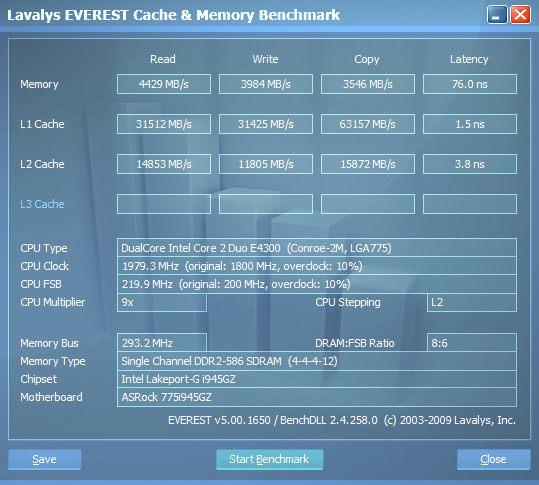

DRam freqency=200 letöltöttem a kézikönyvet.
enemy107
Gyuszopapa
#23218
A ramot állítsd 400MHz-re és úgy próbáld fentebb tolni az FSB-t.

Sztem a lap miatt nekem is volt hasonló és 220 környékén volt nálam is vége..

Mind 3 memóriánál ezt írja.Ha 221-re veszem az fsb-t már nem bootol be hanem újra kell indítanom és alap fsb(200)-vel indul a gép.

Csak az fsb-t húztam.Overlocking mode-ot aszinkronra állítottam hogy a pci-t ne emelje.
