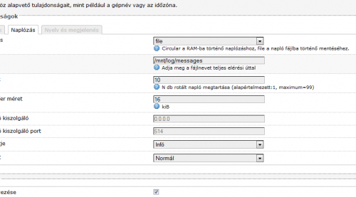

Mikor beütemeztem a minidlna adatbázistörlést egy minidlna mappát csináltam a mnt meghajtón, h oda tegyek mindent és abba akartam betenni a rescan.sh fáljt is, de nem engedte.. Aztán csináltam egy másik, dlna mappát, abba már egyből engedett másolni, oda beállitottam az adatbázis és a log fájlokat is, most működik minden tökéletesen ebből a mappából.
A minidlna mappát és a benne lévő korábban létrehozott adatbázis és log fájlokat viszont az istennek se engedi letörölni a meghajtóról. Van ötlete vkinek , hogyan tudnám ezt mégis megoldani? nem okoz gondot igazából, csak zavaró..
