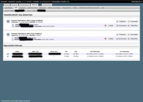

Szeretnék segítséget kérni,mert hülye vagyok én ehhez kisséMegvettem a WRD3600-at,mellé egy 8portos 1008D switchet.
Most modem után összekötve router és a switch. OpenWrt vargalex v1.1.7 r35342 felment,edddig is okéé...Nagynehezen a nyomtató is jó az USB-n és a külső HDD is megy az asztalin win8.1-el.(ne kérdezzétek,hogy sikerült)A médialejátszóm is tökéletesen látja a könyvtárakat,filmek mennek is.Torrent is megy, Wifi is jó.
De.... Lenne egy notim is ami wifin megy csak.Viszont itt nem tudom sehogyan behozni a HDD tartalmát...Bizta valamit nem jól csinálok gondolom vagy nincs valami jól beállítva.A notin win7 van.
Igazából ebben kérném a segítségeteket,meg FTP-n hogyan lehetne elérni esetlegesen a HDD-t?(nah,ez is magas nekem)
A másik ami még érdekelne,hogy más gépről esetleg elérhető lenne így a torrent miatt a router?(ha nem vagyok épp otthon)
jajjj....ez már hirtelen nekem is sokKöszi előre is a segítséget!

01. Adott egy Canon IP4200-es gép, rádugtam a routerre, beállítottam a hálózati nyomtatást, ami működött is, annyi szépséghibával, hogy elindul a nyomtatás, ami abba is marad az első oldal kinyomtatása felénél. A nyomtató persze villog, hogy még dolgozik, de nem...02. Adott egy másik nyomtató is (HP 3050 Wifin keresztül), amit még Tim82 feszegetett (#2155 hozzászólásában) és amire nem kapott működőképes választ. Tehát, rákötöm vezetékkel a PC-re, elindítom a saját szoftverét, hogy beállítsam a csatlakozási beállításokat, de sajnos nem csatlakozik. Nem oszt ki neki IP címet.
Ami a képen látszik is...Természetesen kipróbáltam MAC szűréssel, amihez hozzá is adtam a nyomtatót és próbáltam a nélkül is, de semmi eredmény.
Ha van valakinek ötlete, szívesen fogadom, amit előre is köszönök.
