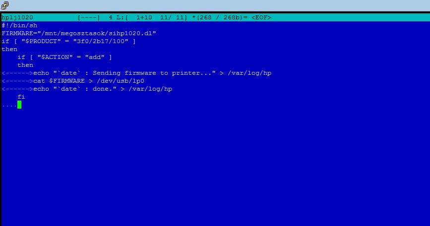

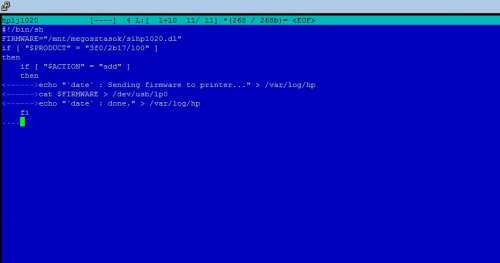

			  paulo92 tag válasz  vargalex
								#2164
							üzenetére vargalex
								#2164
							üzenetéreSzia! Hát sajnos továbbra sem megy.  A log fileban ( /var/log) továbbra sem jelenik meg a hp. Érdekes (?), hogy a többi logfile tartalma is teljesen üres.: A log fileban ( /var/log) továbbra sem jelenik meg a hp. Érdekes (?), hogy a többi logfile tartalma is teljesen üres.:
 A scriptet a /etc/hotplug.d/usb/ -ben hoztam létre (mcedit /etc/hotplug.d/usb/hplj1020 A dl filet csak simán másoltam fel, direkt a próba kedvéért a chmod 0777-re állítottam ezen a mappán:
 A file tartalma jelenleg ez:
			  Tim82 félisten A hálózat, amire csatlakozni próbál a nyomtató, alapból b/g/n mixed módban van. A router továbbra sem hajlandó kiosztani neki IP címet. Ez már csak azért is ritka bosszantó, mert amikor előzőleg átálltam Linksys WRT160N-ről a (gyári firmware-s) WDR3600-ra, akkor semmit sem kellett mókolnom.

			  paulo92 tag Sziasztok!
 A segítségeteket szeretném kérni. Vargalex- féle buildet telepítettem routeremre. A rendszer számomra tökéletesen működik, megy az ftp, torrent, filemegosztás, viszont nem tudom rávenni a rendszert, hogy együttműködjön a nyomtatómmal. HP Laserjet 1020-as nyomtatóm van. Tudom, hogy létre kell hozni egy hotplug filet, ezt meg is csináltam, viszont ennek ellenére nem működik a nyomtató. A /var/log/hp létre sem jött. Próbáltam már többször újraindítani a p910nd-t valamint a nyomtatót, illetve a komplett routert is, de semmi Esetleg tudnátok javasolni másfajta megoldást? Valamit kifelejtettem a megoldási menetből? Nyomtatni windows 8 illetve windows 7 oprendszerek alól szeretnék, ezt az alábbiak szerint csináltam: (csak a print from windos rész) Esetleg tudnátok javasolni másfajta megoldást? Valamit kifelejtettem a megoldási menetből? Nyomtatni windows 8 illetve windows 7 oprendszerek alól szeretnék, ezt az alábbiak szerint csináltam: (csak a print from windos rész)
 Vagy valamit itt szúrtam el? Én főként arra gyanakodnék, hogy a product ID nem megfelelő, viszont ilyen formátumú product ID-t nem találtam sehol a nyomtatón (néztem az alján, illetve a hátulján is ) )
 A /etc/hotplug.d/usb/ tartalmát feltöltöm.:
 Válaszotok előre is köszönöm!
 Esetleg tudnátok javasolni másfajta megoldást? Valamit kifelejtettem a megoldási menetből? Nyomtatni windows 8 illetve windows 7 oprendszerek alól szeretnék, ezt az alábbiak szerint csináltam:  )
 Mentségemre legyen mondva, kb. 5 órája csináltam meg a firmware-cserét.
