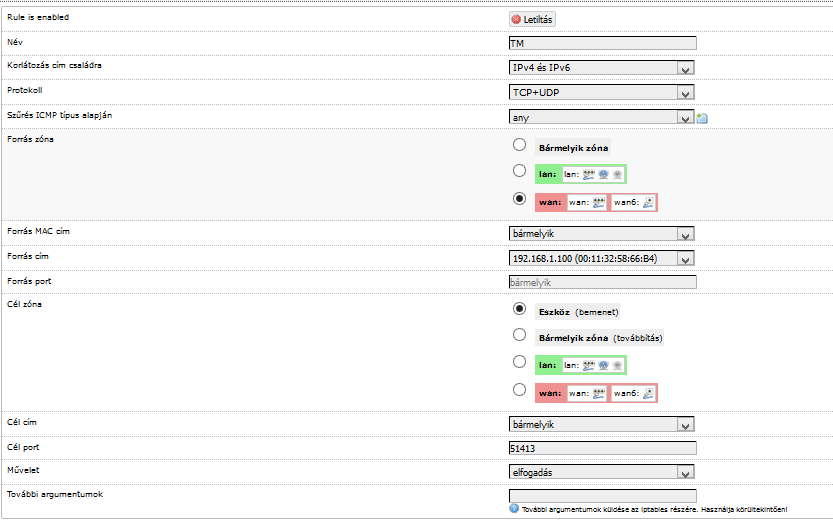

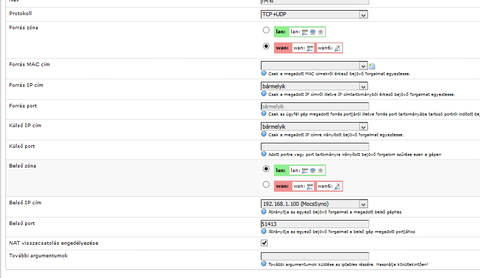

suste/headless 0.8.1-et raktam most fel. Synology NAS-on megy a TM.
Forgalmi szabályokon belül állítottam ezeket, port továbbításnál.
NAS a 192.168.1.100-on van. TM portja: 51413.
Mit kell másképp csináljak? Még mindig nem megy a feltöltés, de most a letöltés sem. Ráadásul minden torrentemre hibát ír.

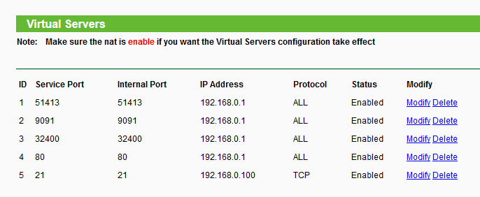

Mocsokba
#14453
szia.
a nas-od ip címére kell nyitni portot. a nas-on lévő TM-nek meg kell mondani hanyas a port és ne változtassa.
intelligens nas-nak lehet, hogy van saját tűzfala. ott is nyitni kell portot.
(ahogy elnézem, a 0.100- ra van nyitva egy ftp port. lehet, hogy az a nas? akkor a 0.100-ra nyiss tcp/udp portot - de ellenőrizd a nas tűzfalát ha van.) -
