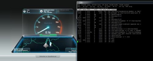

Adott egy digi 100/100-as net, WDR3600-os router vargalex 1.1.7-es openwrtvel.
Van kettő gép:
T61p – 4965AGN (max. 300mbit) wifi kártya 300mbit-en csatlakozik a routerre és stabilan tudok 8-9mb-al letölteni.
W510 – 6300AGN (max 450mbit) wifi kártyával nem tudja mindezt stabilan és szabályos időközönkét leesik a sebesség 4-5mb-ra.
Van valakinek valami ötlete, hogy mitől ?
Próbáltam régebbi és legújabb wifi driverrel, de az eredmény ugyanaz.
Ami feltűnt, hogy openwrtben az sirq a 100% érték közelében mozog.
Kábeles megoldás nem érdekel, wifit szeretném használni.Üdv,

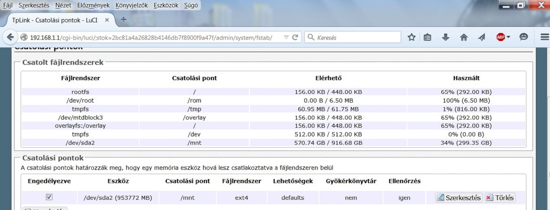

ha eltünt a /mnt-s csatolás, akkor nincsen csatolva a HDD, így teljesen logikus, hogy nem látod hálózaton se
amit látsz pár mappát, az a router memóriájában van, mivel oda hozta létre amikor nem találta a HDD-t.... -

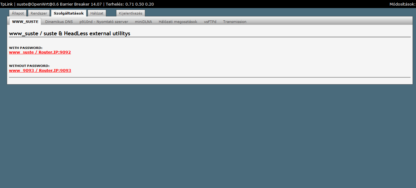

Pedig tényleg semmi dolgod nincs csak annyi, hogy felmész :9092-es webfelületre, és néhány adat megadása után kész is. A többit a router/scriptek beállítják neked nem kell össze-vissza konfigolni. Ha meg több ismeretet szeretnél, akkor írd be a google-be a wds repeater relayd szavakat.

ugyanis a mi fw-nkben nincsen szükség többlécsős luci-s konfigolásra, hanem a 9092-n csak meg kell adni a bekért baramétereket, és egy gombnyomással létrehozható a repeater
