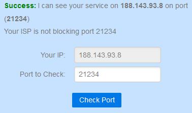

Headless
szkrisz6 #13209 üzenetére
Az üzenet az ipv6 miatt van. Gondolom ipv4 van használatban..
Nem egy helyen írtuk már hogy suste fw-ben nem működik a port ellenörző, ha a portchecker oldal azt írja, hogy nyitott, akkor nyitott. Márpedig nálad azt írja, nincs teendőd esetleg kikapcsolni a transmission logját, hogy ne szemeteljen.
Teszteltük tracker nélküli letöltéssel is, ami csak aktív kliensekkel lehetséges... Vagy az interfészeknél az ipv6 támogatásos részeket kikapcsolni..

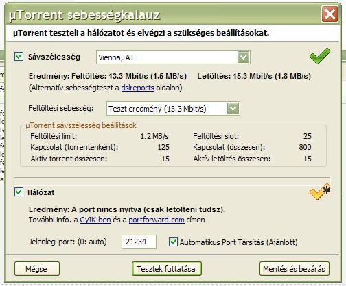

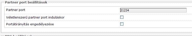

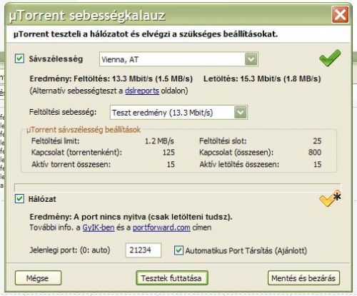

szkrisz6
Egy ideje már próbálkozom a Transmission port nyitás kérdés megoldásával, de kifogytam az ötletekből. Elméletileg mennie kellene a dolognak ( talán megy is ) de nekem nem kerek a dolog.
Röviden a lényeg:
Sokáig vargalex firm volt a routerenNem volt semmi gondom vele, de gondoltam kipróbálok valami újat. Feltettem suste 0.7 verzióját.
Amikor fut a TM és bejövő kapcsolatok is vannak, a napló tele van ilyenekkel:
Sat Nov 14 08:58:16 2015 daemon.err transmission-daemon[2034]: Couldn't connect socket 28 to 2001:0:9d38:6abd:14b2:2e7:a3ad:f912, port 45138 (errno 1 - Operation not permitted) (net.c:288)- TM Tűzfal szabály engedélyezve:
- TM beállításaiban is ez a port van megadva:
- TM web GUI és R GUI is az írja, hogy a port zárva:
- Viszont. vannak bejövő kapcsolatok, a sebesség rendben van, van feltöltés, a tracker azt jelzi hogy seedelek, minden más port ellenőrző azt írja, hogy a port nyitva:
- Szóval nem nagyon értem a dolgot. Igazából csak zavar, de nem nagyon akadályoz. Vargalex firm-el a TM is nyitottnak jelezte a portot, és elméletileg mindent megnéztem ami ahhoz kell, hogy nyitva is legyen. Suste egy hozzászólásában olvastam, hogy talán a TM port ellenőrzője rossz. Ezt máshol nem láttam, de akkor nem értem, miért van tele a rendszernapló a fenti sorokkal.
Itt én feladtam, de ha valakinek van ötlete, hogy mi lehet a gond, az nagyon szuper lenne.
- Most eszembe jutott, hogy kipróbálom a pc-s utorrent sebességtesztjét. Eredmény:
