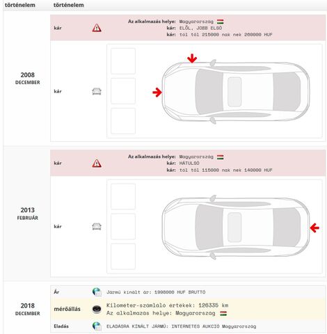

Újra boldogítalak titeket. Kinéztem egy CoV -t és alvázszám alapján törött volt a kocsi elejében kb. 2-250e kár keletkezett, hátuljában kb. 110e kár. Érdemest ezt szerintetek megnézni így? -

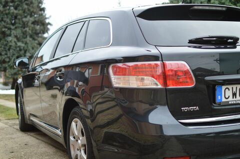

Üdv mindenkinek! Most vettem észre, hogy van Toyota fórum a prohardveren. December elején lettem márkatárs egy 2011-es 2.0 benzines Avensis kombival. Nem fogom márkaszervizbe vinni, csak ha elkerülhetetlen lesz.
Tavasszal teljes fékfelújítást tervezek ( tárcsák, betétek ), Bosch márkát választanék ha nincs egyértelmű ellenvetés. Ha jól láttam, most is azzal van szerelve.
Balesetmentes közlekedést kívánok a fórumozóknak! -
