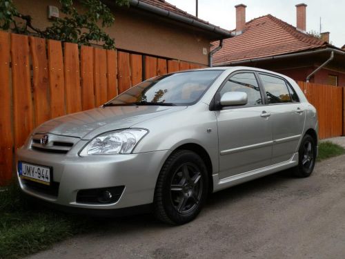

Nah be is fotóztam

Sziasztok, a héten vettem egy 2004es Corolla 1.4-et, imádom
. A kérdésem az hogy vajon lehet e bele tempomatot szerelni? Illetve a középső (nyithatós) könyöktámaszt lehet a venni bele valahol vagy egyszerűbb kárpitoshoz elvinni? -
