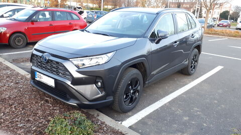

Toyota RAV4 2022: 2 napja, mikor felhajtottam az autópályára, egy 300km-es út legelején, kigyulladt a TPMS szenzor visszajelző a műszerfalon. Megálltam az első benzinkútnál. 2.7 bar volt minden kerékben, leengedtem belőlük 1 tizedet és mentem tovább. Kb. 50 km-rel később megint megálltam, minden kerékben 2.6 bar, leengedtem belőlük még egy tizedet. De a lámpa azóta is ég. Kb. 100 km-et mentem mióta megvolt a gumicsere, eddig nem panaszkodott. A nyári gumik amelyek felmentek az autóra, 0 kilométeres gyáriak, mert decemberben téli gumival szerelve vettem át az autót.
A lényeg, hogy men tudom mi lehet a gyíkja...
Holnap hívhatom a szervizt. -
