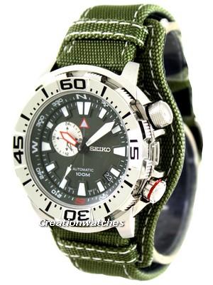

Prima kis óra sztem!!( bár én nem értek hozzá túlzottan)...a creationwacsezről fogod rendelni? Ha igen, lécci írd le a tapasztalataidat majd, mert ott néztem ki én is a leendő órámat...

jah, nem írtam inkább orange monster, jó kaucsuk szíjjal is, majd úgyis lecserélem a későbbiekben....

Nem 58
veloke
Igen, én is néztem, de ott 45 körül volt.....

Sziasztok, gondolkodom egy Seiko Monster vásárlásán a Seiko 5-öm mellé....Szerintetek hogy tudnék a legegyszerűbben, illetve a legolcsóbban hozzájutni? A használtak is érdekelnének ha túl drágának bizonyulna az új....95 ezret biztos nem fizetnék érte.....
