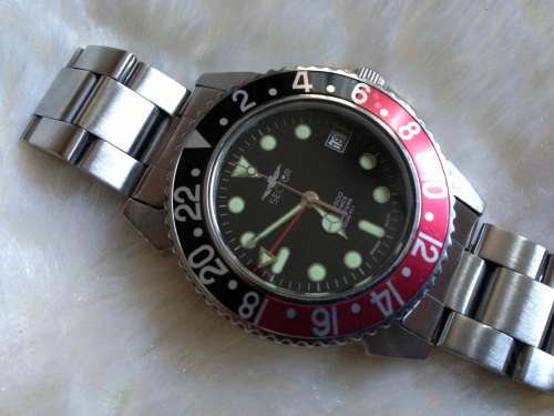

van egy gyönyörű, min. 20 éves Sector búvárom ( ADV 3500 GMT) aminek a mutatói amellett hogy szépen beérettek némi "patinát" is összeszedtek már. Beázva - tudomásom szerint - sose volt inkább vmi belső pára lehetett a hosszú évek alatt úgy gondolom...ennek kultúrált kitisztítására vagy felújítására keresek szakértő segítséget, minden ötletet szívesen fogadok.
( ha netán valakinek ismerős, igen, a vaterán is fent van, kíváncsi vagyok a piac mennyire árazza be.....)
