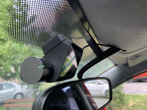

akkor az 500ast (ill a 800ast is, de az nekem most nem lényeges) ilyen jól be tudod lőni szöget illetően, jól látom?
én attól tartottam -most, hogy eszembe jutott- hogy a kialakítása végett nem tudom esetleg belőni úgy, hogy jó legyen és látsszon benne a lényeg
nekem ezelőtt mindenhovaállíthatós példány volt, de ha így lehet feltenni a Swiftben, az jó

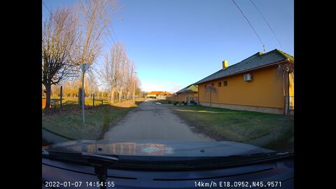

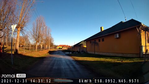

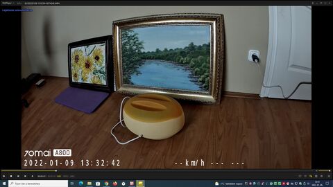

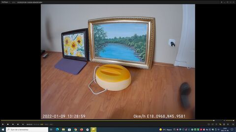

Pedig jaja. És nem A800s, hanem a korábbi A800 van nekem. De lényegtelen, az s csak azért van mert nincs csip a sima A800 kamerához. Majd tolok fel videót a két kamera közötti különbséget szemléltetni, de addig bedobok 2 képet amit videóból képmentettem.
A800 képei
És akkor lássuk az A500s képeit
Na, melyik jobb?

Utolsó fw-vel és az egyel korábbival se megy. De a képeket összehasonlítva mondom, nálam szebb az A500s mint az A800. Lehet az A800 egy gyengébben sikerült darab, ki tudja mekkora a minőségi szórás.

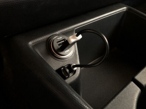

Én is így csináltam a Hondában, kettéosztottam a szivargyújtót, viszont ez teljesen lelövi a csatlakozót, ha kihúzom a kulcsot, nem merít semmit suttyomban.
Igaz, így 15 A helyett most 2x7,5 A van, de pár kisebb kütyünek így is bőven elég.Amúgy nekem még ez a "régebbi" 70mai van.

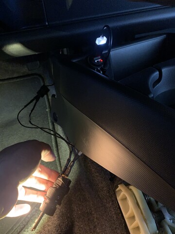

Nem olvastál figyelmesen. Azt írtam: Mindkét szerelést suzuki villamos szerelő haver csinálta, szépen a kárpitok alatt elvezetve a vezetéket, az áramot meg a biztosíték táblából HW kittel.
És még ezt is írtam: jól van bekötve és a menü szerint aktív
Tehát a HW kit mindkét autóban be van építve, menü érzékeli a HW jelenlétét, mégis csak az A500s-ben működik. -

Én 1 éve szereltettem be a swiftbe az akkor agyondicsért 70mai A800 első hátsó szettet, most pár hete pedig a citroenbe az A500s-at, azt is kiegészítettem hátsó kamerával. Hiába 4K felbontású az A800, képminőség nálam sokkal jobb az olcsóbb A500s-ben. Mindkét szerelést suzuki villamos szerelő haver csinálta, szépen a kárpitok alatt elvezetve a vezetéket, az áramot meg a biztosíték táblából HW kittel.
De erre is van topik
Parkolómód valamiért nekem a suzukiban lévő A800 szettben nem működik, pedig jól van bekötve és a menü szerint aktív. De mégse. Viszont az A500s-ben működik, és ez olcsóbb is, én erre tenném a szavazatom. -

Szerelésben nincs még tapasztalatom (mármint beraktam de még nem vezettem el szépen - a mostani hideg a műanyag alkatrészeknek nem annyira barátja - majd ha kicsit jobb lesz az idő). Viszont én a totalcar kameratesztje alapján a 70mai Dash Cam Pro Plus+-t vettem meg. És tényleg jó a képminősége, kezel hátsó kamerát is ha megveszi az ember külön, és szintén kapható hardware kit hozzá (amivel állandó tápot lehet neki adni). Ajánlom.

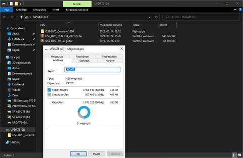

Akkor ez a hiba. Ezt kell letöltened, kicsomagolod és a mappa tartalmát az SD gyökerébe másolod. Hibátlanul fel fog menni, nálam gond nélkül települt.

Pendrive terén pedig min. 4GB kell, mert 3.5GB körüli a kicsomagolt 14 fájlos telepítő.

Van FAT32 2GB pen (van nagyobb is, de nem kell)
Szimplán annak a gyökerében a "2" fájl (ez volt a könyvtárban, amit a BOSCH oldaláról letöltöttem. [kép]Motorindítás alatt azt értjük, hogy el is indítom (mert eddig az volt, hogy az elektronikát kell be kapcsolni (Magyarul a kormánynál a Start/Stop gombot 1x megnyomni), úgy a fejegység kapcsol csak be) ?

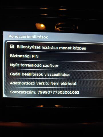

USB-t érzékeli a fejegység (direkt néztem a beáll. "Gombot 10 secig nyomva / szoftververziónál írja alul "USB: Connected")

- szimplán annak a gyökerében a 14 telepítő fájl?Motorindítás után, ahogy feléled a fejegység, már dughatod is be a pendrive-ot az USB-be. Hamarosan szétesik a kép, majd elsötétül, utána újraéled és elkezdődik a frissítési folyamat. Százalékosan mutatja, hogy haladsz, jobb alsó sarokban 10 mp-enként pedig frissül a számláló. Durván 20 perc alatt megvagy vele.

Formázd a pendrive -ot FAT32 -re, és a fájlok a főkönyvtárba legyenek, ne mappa alatt mint ahogy a zip -be be van csomagolva.

Frissítéskor autót beindítod, mem kártyát kiveszed, és pendrive -ot berakod. Vársz kb fél percet, és ha minden jó el indul a frissítés. Röviden ennyi. -

Igazából a beltéri biztosítékba is tök vékony kábelek mennek, úgyhogy sokat nem számít.
De a saját áramköreimhez én is 0,75 mm2 kábeleket használok általában, pedig csak 15 wattos USB töltők esznek róla. A csomagtérledjeim viszont csak 0,35 mm2 hangszórókábellel vannak bekötve.

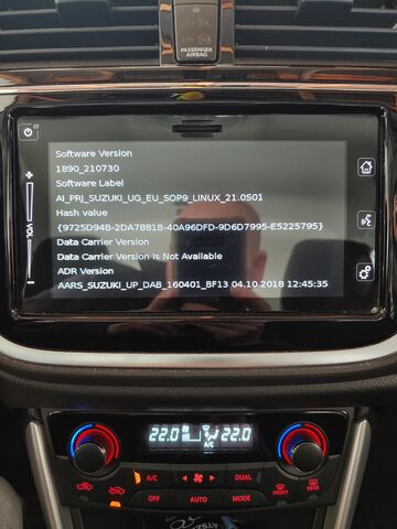

"Amúgy ez a szoftver frissítés 1890-re ha megtörténik, akkor újra be kell állítani mindent, vagy az megmarad rajta ami volt?
Ma reggel frissítettem munkába jövet, nem vesztek el a beállítások (beprogramozott rádióadók, párosított telefon), ahogy a korábbi frissítésekkor sem. -

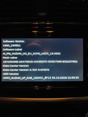

Korábban olvastam, hogy az újabb szoftverfrissítés jelentősen lassítja az amúgy se túl gyors SLDA-t.
Nekem nem véletlenül még mindig a 1870-es gyári SW van fent.
A 1880-as az egyéb nyelveken kívül nem tartalmazott semmi érdemlegeset.
A 1890 már tartalmaz jó néhány hibajavítást, erre érdemes lehet frissíteni. Aki megtette, legyen szíves írja meg, hogy szerinte lassabb lett-e a fejegység (vagy valami csoda folytán gyorsabb).
Egyébként régebben mindenki az SD frissítést ajánlotta, mivel sokkal gyorsabban lefutott, mint USB-ről.

- Az SD kártyán a térkép szoftver/adatbázis van. Ezt mint írták csak CID machinálással, és friss térkép forrással lehet frissíteni.
- A korábban belinkelt 1890-es verzió az SLDA szoftver upgrade-je. Csak az ebben lévő bináris fájlokkal lehet a firmware frissítést elvégezni, másra nem fog reagálni az SLDA.
- Amit te letöltöttél a BOSCH oldaláról, az ennek az utóbbinak a (részleges) forráskódja. Ezzel sem te, sem senki földi halandó nem fog tudni mit kezdeni, csak közzéteszik, mert kötelező. -
zsolt19900
#56703
Majd teszek egy próbát és kiderül.
Rádugom, car bekapcs és ha elkezdi auto az updatet (ami elvileg 10-15 perc) akkor minden OK, ha nem akkor hagyom. Gyári SD kártyát hagyom ahogy van, azon a "gyári" full szoftver van ahogy elnéztem. (vagy nem...fene tudja)
zsolt19900
MaxxDamage
#56701
burgatshow: ááá oksi, na hát ha van ilyen "védelem" az más persze
Maxx: rendi, én nem erre a forrásra gondoltam
Köszönöm Mindenkinek az infókat!
