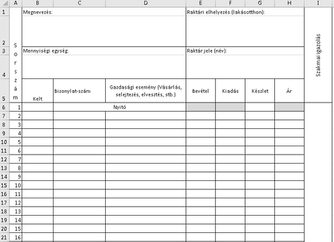

Mivel olyan rendesek vagytok, hogy segítetek, azért hozok még egy hülye kérdést.
Egy készletnyilvántartó "programot" - access - kell készítenem, és egy elég hülye kimenetet várnak el.
A készlet okoz gondot. Először a nyitót kell megadni, aztán meg a bevételnél hozzá kell adni, a kiadásnál ki kell vonni, és ezt így görgetni. Excelben ugye könnyű, pl: G7=G6+E7-F7. E7-F7 egyszerű, de hogyan tudom megadni, hogy előző rekord készletértékéhez adja hozzá?Ami még tovább bonyolítja a dolgot, hogy a táblában lesz több gyerek, és nekik több ruhafajtájuk, de nekem külön kell, hogy Roza Lindának a piros bugyogói hogyan változtak, meg külön a kék mackónadrágjai, és ugyanez a többi gyereknél is. (gyerek max 12 lesz egy időben, de ruha az kb 30) Azért még próbálok egyezkedni, hogy ésszerűsítsük a dolgot, mert ~360 oldal - jóformán üres - oldal kinyomtatása...
Az mennyire favágó megoldás, hogy táblakészítő lekérdezéssel megcsinálom a táblákat gyerekenként, ruhánként, és aztán ott számoltatom a készletet? (Amit ugye még nem tudok.
) Csak utána meg az a gond, hogy ha jön egy új gyerek, akkor új táblák kellenek, random táblanévre meg nem tudok hivatkozni. -
