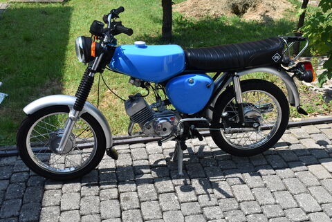

Jó lettt, gratula!
Simsonos facebook csoportokban szokott lenni eredeti vizes matrica -
Kicsipampam
Kint szomorkodott a szabad ég alatt 8 évig. Nagyon sok munkám volt így vele. Sajnos a rozsdalé megszeretgette az aluminium alkatrészeket, de amit lehetett kihoztam belőle, közel eredeti állapot. (Hátsó teló nem eredeti.) Kis homokfúvás, KTL-es alapozás, majd fedőszín. Valakinek esetleg eredeti matrica készlet?

Később még szeretnék Simsont, lehetőleg S51-es blokkal szerelt Schwalbe-t.
Ez volt az én motorom.
Vaczkó Dani csinálta a hengert ("minituning", 60cm3 [link] )
A kipufogó is meg volt csinálva a leírás szerint.
Az egyetlen nagy problémám a 3 sebesség volt, egy 4 sebességes váltót nagyon elviselt volna.
