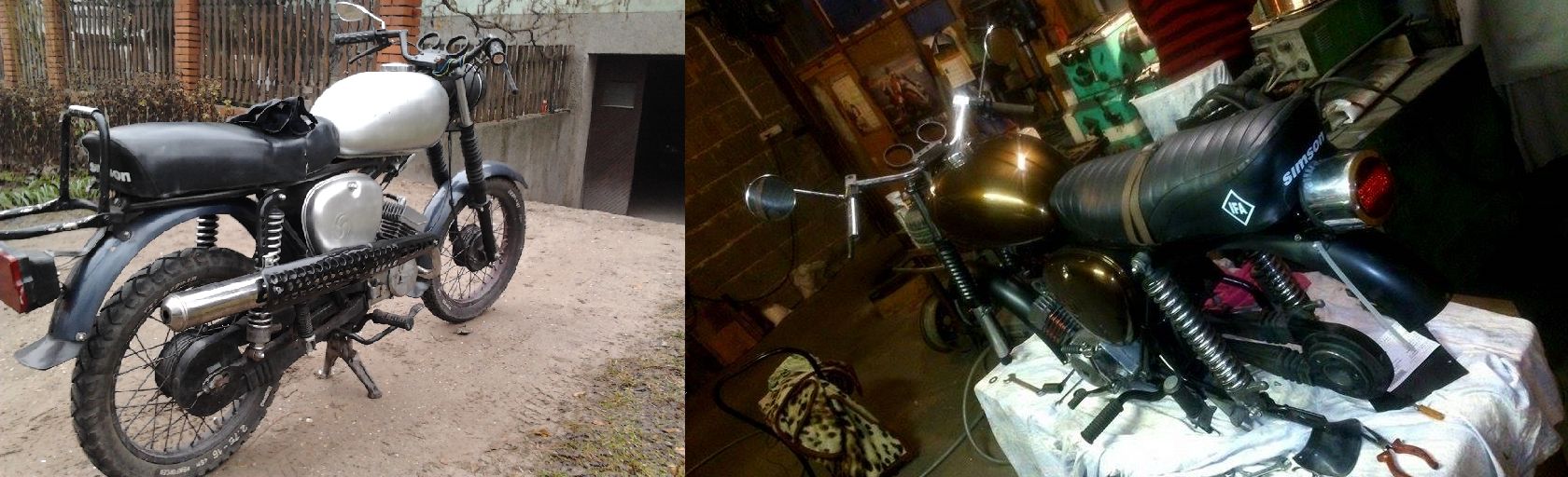

KelemenUhr #312 üzenetére
Ez nem lehet kérdés. Ezért vagyunk itt!
perge666
Estére elolvasom,most csak a fotókra volt időm.
KelemenUhr
Sziasztok! Több mint egy éve belefogtunk középsulis korom álomkismotorjának megépítésébe, az alanyról talán mutattam is itt képet. Most a project végéhez közeledve egy többrészes sorozatban örökítettem meg a folyamatot a blogomban. Két bejegyzés elkészült, egy még készül. Ha valakit esetleg érdekel:
