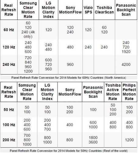

Hogy értsd a nem 4K-s tévék esetében:
5xxx - 50 Hz
6xxx - 100 Hz (kivéve 32H6200)
7xxx/8xxx 200Hz50Hz esetében két kép kocka közé egy feketét szúr be. Nem ritka a szaggató kép gyors mozgásoknál, sport jelenteknél.
100Hz esetében két kép közé egy harmadik képet szúr be, ettől a a mozgókép folyamatosabb lesz.
200 Hz esetében kép kocka-fekete kép-kép kocka-kép kocka vagy kép kocka-kép kocka-fekete-kép kockaami az átlag vásárlót megkavarja a "kamu" hertzek a CMR 200-1000 közötti mennyisége amivel a gyártók szeretnek dobálózni.
2011-ben az LG feltüntette a valós és kamu Hz-et a honlapon. 2012-től a valósat már ők sem.tehát amire neked szükséged van az a 40H6200, ha nincs cash inkább gyűjts hozzá mint a 32H6200-at veszed. Nem csak kicsi lesz de nem azt kapod ami az elvárásodnak kell.

A 32H6200 100Hz CMR, 40"-től 200Hz CMR. Lefordítva a 32"-es csak fekete képkockákat szúr be két meglévő képkocka közé, a nagyobbak viszont valódi képkockákat szúrnak be (ezt nevezik interpolálásnak). Érdemes a 32H6400-et venni mert ez is interpolálással oldja meg a köztes képkockákat.

A topik Összefoglalóban ez mind le van írva, de mindegy.... azért szükséges a 200, mert onnantól van elégséges mozgásfelbontásuk a TV-knek, hiszen az LCD technológia mozgásmegjelenítésre alapesetben nem a legjobb, ezt kell különféle trükkökkel javítani
32"-osban UE32H6400-at kell venned, mert ez 400Hz-es és 32"-ban nincs 200Hz-es modell
Fishor
Ezek szerint a 6200 as kilőve, mert ott 100 Hz van. Miért szükséges a 200? nem igazán tudom, mi a különbség a gyakorlatban. Annyit tudok, hogy a 6560 amikor bekerült, nagyon furcsa volt az elején a mozgás a régihez képest, de hogy pontosan miért azt nem tudom megmondani. Melyik modell kellene akkor nekem? 6400 vagy még feljebb? Sajnos csak 32" fér be.
Üdv: Fishor
poli27
és a 6700 on a 600 ?
PuMbA
Fishor #76811 üzenetére
200Hz a szükséges, 200 és a 400 között én semmi különbséget nem láttam, ugyanis valószínűleg csak a háttérfény villogtatás sebessége tér el
A következő ugrás 800Hz-nél van, de az már nem a te árkategóriád
Fent a topik Összefoglaló Általános Beállítások szerint majd ne felejtsd el beállítani a TV-t, hogy a kalibrált állapothoz közelebb legyél
(#76813) poli27: Ott is csak a háttérfény villogtatás vagy a fekete képkocka beszúrás lehet a különbség, mert több képet nem szúr be az elektronika, ugyanis 200-600Hz-ig valós 100Hz-ről beszélünk, 800Hz-től van valós 200Hz

Egyébként UE40H6200-zal már jó vagy, mert a 32"-os csak 100Hz CMR.
(#76811) Fishor : Akkor UE40H6200
