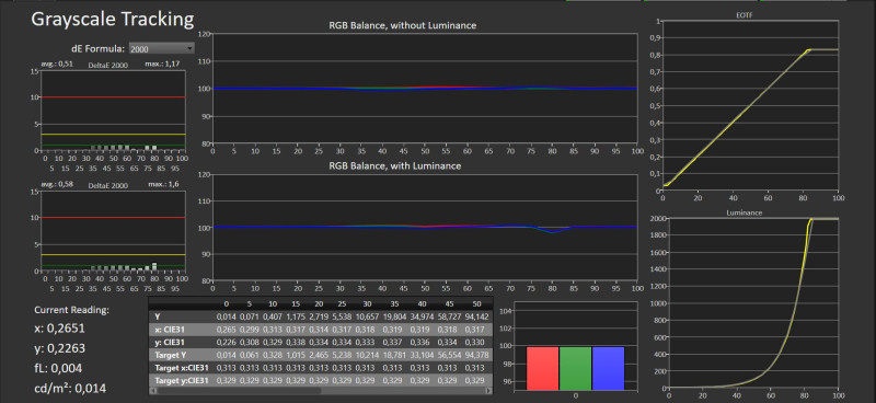

Én is pont ma kalibráltam egy 77 colos S95F-t.
Meglepő módon gyarilag eléggé jó volt.A matt réteg ebben a környezetben kiválóan működött, tukrozodes egyáltalán nem volt es kozben a fekete sem szurkult ki, csak minimálisan emelkedett meg.
D65-re kalibraltan 2200 nitet tud 10% ablakban.
Brutal jo tv.

Múlt héten egy 77 colos Samsung QN90D miniLED tv-t hoztak hozzám kalibrálásra. így megosztanám a független tapasztalataimat a tv-ről.
Betekintési szög: nagyon gyenge, hamar jelentklezik a fakulás, kontraszt vesztés, ADS panel.
ADS panel miatt vannak jelenetek amikor a kontraszt arány picit gyenge, nem elég dinamikus a kép.

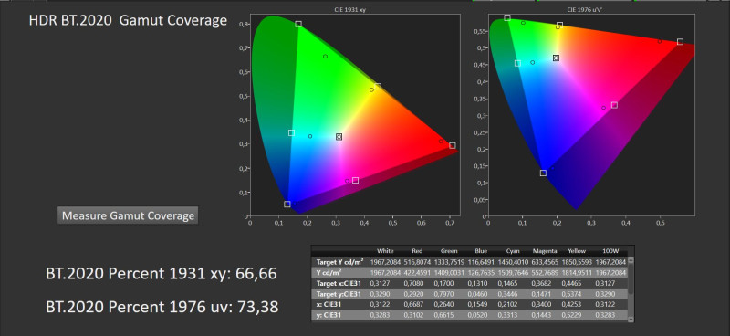

HATALMAS fényereje van a tv-nek, kalibráltan 2.000 nit 10% ablakban mérve.
Blooming: sajnos miniLED Tv-hez képest eléggé látható, főleg kicsit oldalról nézve a tv-t, de szemből is szembetünő. SDR esetében 120 nit körüli maximális fénysűrűség esetén viszont blooming nem tapasztalható!
Hang: meglepően jól szól!
Tükröződés, meglepően kicsi.

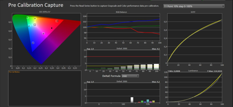

Mérések:
Gyári SDR

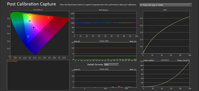

Kalibrálás után:

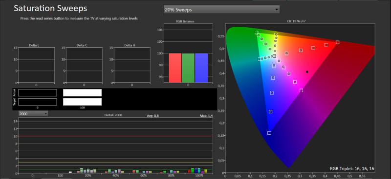

A menurendszer is gyors.Klibrálás után kólönböző ADL szintek mellett mért kontraszt arány, local dimming High beállítás mellett (nagyon meggyőző):
SDR
HDR
Gyári színhelyesség
