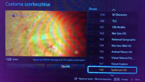

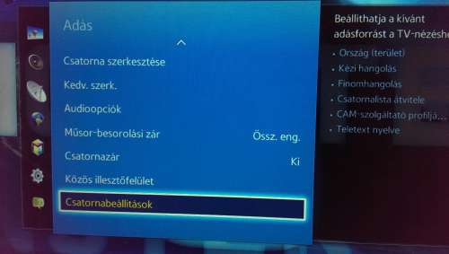

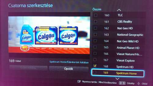

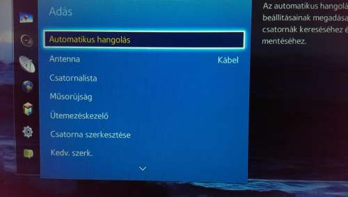

Markyxx
Köszönöm a tanácsokat, videókat, képeket.
Még egyszer összegezve:
Samsung UE32H4500AW
Firmware: 2015.01.14 - 845.94 MB, Verzió : 2130.0
CI+ -os, UPC Medicard + Smart kártya (Digitális kábel TV, Gold csomag)Még azt kellene kizárni, hogy nem-e a Samu vette ki a csatorna szerkesztés funkciót az új firmware-el.
Van valakinek 2130-as frissítéssel H4500-asa akinél elérhető a „Csatornaszám szerk” menüpont?
Nálam így néz ki a menü sajna:
