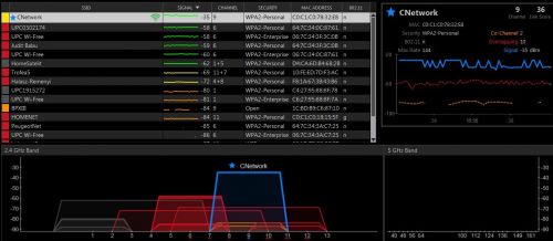

inSSIDer/Wifi Analyzer mit mutat (2,4 GHz Channels részről kellene képernyőmentés)?
Milyen környezetben (falak száma/anyaga, távolságok van használva)?#24265 maxika2004

Tedd rá a 8-asra és az Xmit Power-t nyomd fel egy kicsit. (Xmit power a DD-WRT-ben, a te routeredben nem tudom hogy hívhatják. Feltéve ha lehet állítani.)
