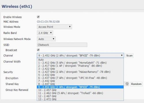

Linksys E2000 routerem van. Épp CCNA vizsgára készülök, a hálózatos dolgokkal nagyjából képben vagyok. Nemrégiben váltottam dd-wrt-ről Tomato fw-re, azóta furcsa jelenséget tapasztalok a wifi kapcsolattal. Időnként teljesen megáll, semmilyen oldal nem töltődik le, speedtest sebességteszt szinte el sem tud indulni, ha mégis, akkor 0,01-0,02mbit-et szokott mérni. De nem csak a netet érinti a dolog, a helyi hálózat is lelassul. A jelenség teljesen random és csak wifi-nél fordul elő, a hiba jelenlétekor 4 eszközzel teszteltem, ugyanúgy viselkedett mindegyik (2 telefon, 1 tablet, 1 laptop).
Nem tudom mihez kötni a dolgot, és arra sem jöttem még rá, hogy mitől áll helyre néhány perc elteltével. DD-WRT alatt soha nem volt ilyesmi, valami Tomato bug lehet?Wireless (eth1)
MAC Address C01
0:78:32:E8
Wireless Mode Access Point
Wireless Network Mode Auto
Interface Status Up (LAN)
Radio Enabled
SSID CNetwork
Broadcast Enabled
Security WPA / WPA2 Personal + TKIP / AES
Channel 8 - 2.452 GHz
Channel Width 20 MHz
Interference Level Acceptable
Rate 26 MbpsFW:
Tomato Firmware 1.28.0000 MIPSR2-124 K26 Max
IPv6 support,
Linux kernel 2.6.22.19 and Broadcom Wireless Driver 5.10.147.0 updates,
support for additional router models, dual-band and Wireless-N mode. -
galaxys80
Ma az udvaron észrevettem, hogy a hátsó szomszédom meg a 8-ason lóg.
Úgyhogy ez kuka.
Így is a 4+8 kombót ajánlod? Talán ebben az esetben a másik 5+9-es ajánlatod lenne a jobb nem?
Így az 5-ös és a 9-es is egy szabad csatorna.
Most beállítottam az 5-öst egyelőre. Így igazából csak a 6-oson lévő van igazán közel.
Hihetetlen, hogy családi házban lakom és az udvaron állva lassan az összes csatorna foglalt. -

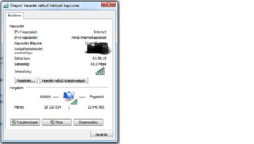

Kovesz82 #24108 üzenetére
"wifi: Atheros AR9285
Router 20 MHZ-en megy. állítsam át 20/40 Mhz-re vagy a 40 Mhz-re csak?
Átállítottam de a sebesség ugyan úgy 65 Mbit/sec maradt."Az AR9285 sajnos csak 1 szalas atvitelt (1x1:1) tesz lehetove, igy a 150 Mbps linkhez stabil 40 MHz-es csatornaszelesseg kellene.
Ha sok a kornyekbeli Access Point, akkor a zavartalan 40 MHz (8 darab, egymas melleti 5 MHz-es csatorna, a 13 bol), gyakorlatilag eselytelen.Igy nem csoda, ha csak a 20 MHz-re jellemzo 65 Mbps kapcsolat jon letre.

galaxys80
Gubek-Einste #24127 üzenetére
Minden készülék egy nappaliban van kb. 2-3 méterre. Falak nem választják el.
Wifi analyzer alapján a 8-as csatorna lett kiválasztva. Ez a legkevésbé zsúfolt.

galaxys80 #24123 üzenetére
direktben nem ütközik egyikkel sem, az meg úgy már megfelelő lehet - de rá kell próbálni, a gyakoréatban majd kiderül.
20 MHz esetén az elsődlegesen beállítottat használja, 40 MHz kapcsolatnál meg az elsődleges és a másodlagos csatornát is.
amikor a routernél lehet állítani, hogy választási lehetőség esetén alá vagy fölé tegye, akkor nincs gond, de ha nem lehet állítani - vagy nem jól kerül beállításra - és magyar régió van beállítva, akkor az elsődleges 8-as mellé a 12-est is teheti, az meg nem feltétlenül jó minden ellenoldalnak, mert amik hardveres specifikáció, illesztés vagy beállítás alapján más régiósak, azok csak 11-ig látnak/kezelnek megfelelően. -
galaxys80
De így belelóg az 1,3,6-ba is nem?
8-as eseten pedig csak a 6,11-el ütközik.
8-as beállításnàl 20 és 40 MHz-en is csak ezt használja? -
Kovesz82 #24119 üzenetére
nagyon kevés opciónak tűnik, a legtöbb wifi modul esetén akkor ilyen, ha a gyártói illesztés helyett, csak az oprendszer által alapban adott általánosat kapja meg.
a noti (milyen típus?) gyártójának a honlapján, a letöltési szekcióból lett letöltve az illesztő a wifi modulhoz?
illetve az is befolyásolhatja hátrányosan, ha a noti chipset és/vagy usb illesztésére is igaz a fent leírt dolog.
az opciókon és értékeken nem nagyon van mit magyarázni, de nem is kapcsolódnak direktben a problémához, amúgy - sarkítok - bluetooth sebesség, a bevezető bitsorozat milyensége, az ad hoc mód által használt szabvány, a fogadáskor és küldéskor használható tárak mérete, illetve a valós beolvasás időköze/intervalluma.galaxys80; én a 4-est állítanám be - úgy is tettem -, ahhoz automatikusan a 8-ast csapja hozzá.
auto módban a csak 20 MHz képes ellenoldal csak egy csatornát használ - a 4-est -, a 40 MHz képes pedig kettőt; 4 + 8 -

Gubek-Einste #24109 üzenetére
Kovesz82
Gubek-Einste #24096 üzenetére
Már annyiszor leírtam erre a választ.
Router: RT-N12D1
wifi: Atheros AR9285Router 20 MHZ-en megy. állítsam át 20/40 Mhz-re vagy a 40 Mhz-re csak?
