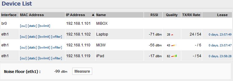

Intruder2k5
#25739
150-en lett 68dBM és 31-es quality.
iPad viszont sokkalta rosszabb lett: 17dBm -> 59
Intruder2k5
#25737
70 @ Version 1.28 by shibby

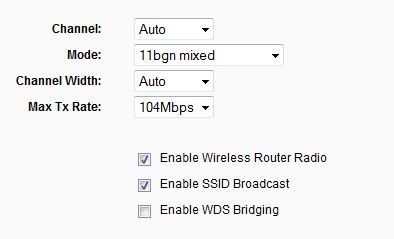

spgabor
#25734
Lehet, hogy dögölödik, öreg router GYÍK.
Tedd fix-re a wifi csatornát, legyen 1-11 közötti.
A Max TX Rate legyen 300 Mbps. -

Van egy TP-Link TL-MR3420-as routerem. Egyszer már régebben volt vele ilyen probléma, hogy eldobálta a wifit. Akkor próbáltam minden lehetséges beállítási paraméterét változtatni, ami a hibát okozhatja. Itt a fórumon is kértem tanácsot. Viszont sajnos nem lett jó. Amikor már azon gondolkodtam, hogy kidobom, akkor egyszer csak egyik napról a másikra megjavult. Ez volt kb 2-3 éve.
Most kb egy hete az egészet újrakezdte. De úgy, hogy a beállításaiban semmi nem változott. Viszont ami érdekes, hogy a Windows-os laptopok (2db), kb fél percig látják a netet, majd a hálózat is elérhetetlen lesz. De a telefonok, ami egy androidos és egy ios-es, ezeknél nincs probléma, ugyanúgy van hálózat, meg net.
Először az egyik laptop wifi hibájára gondoltam, de mivel a másik gépen is ugyanez a hiba, ezért ismét a routerre gyanakszom. A gépek természetesen más wifi hálózaton hiba nélkül működnek.
Csatoltam a router wifi beállításait:
Mi okozhatja a problémát? Router beállítás, vagy egyszerűen megy tönkre?
Előre is köszönöm a választ és üdv:
