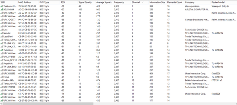

lassúnak már nem lassú. de ez zavar. https://imgur.com/xeQty53 https://imgur.com/HEwebi4
https://imgur.com/yl6u8IO https://imgur.com/mQJXmeY https://imgur.com/JrJoNsO
Bocs hogy csak így tudtam linkelni. Ha valamiről kell kép szólj és csinálok! Köszi előre is a segítséget. -

Modem > Router > Asztali gép. Notival szeretnék wireless csatlakozni a routerhez.
Dinamikus IP-t kapok a Telekomtól, nem PPPoE hitelesítést használok. Kábelnetem van (ED3). -
Mártógyurma
Alteran-IT #23379 üzenetére
Uff. Sajna nagyon buta vagyok ehhez (haver segített konfigolni), de azért igyekszem megválaszolni.
Szóval; a netet a modemtől kapják. Dinamikus IP-m van.
Azt meg nem tudom, hogy hol kell megnézni a notimnál, hogy kapott-e címet, de a Wifi kapcsolatot látja. Kapcsolódni is tudok hozzá, de amit megnyitnék egy oldalt a böngészővel, elkezd tölteni, aztán valami "nem sikerült weboldalt megnyitni, vagy csatlakozni az internethez" uzenetet ír ki.
