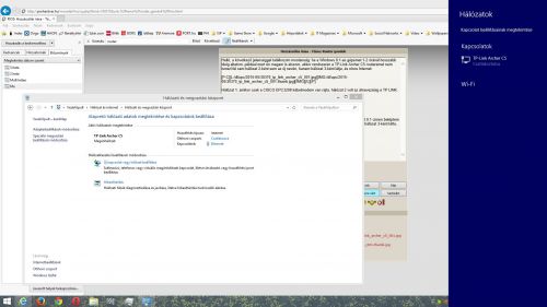

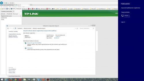

Helló, a következő jelenséggel találkozom mostanság: ha a Windows 8.1-es gépemet 1-2 óránál hosszabb ideig altatom, például mert én magam is alszom, akkor rendszeren a TP-Link Archer C5 routeremet nem ismeri fel sem hálózat 2-ként sem az új nevén, hanem hálózat 3-ként látja, és nincs Internet:
Hálózat 1, amikor csak a CISCO EPC3208 kábelmodem van rajta, hálózat 2 volt az átnevezésig a TP LINK.
A problémát eddig kétféleképpen tudtam megoldani:
1. A PC-ből hátul kihúztam a LAN kábelt.
2. Újraindítottam a számítógépetÉrdekesség (az imént próbáltam), hogy amikor rendben felismerte a routert, ha 192.168.0.1 címen beléptem a router felületére, és ott szoftveresen elnyomtam egy reboot varázslatot, akkor megint hálózat 3-ként látta, és nem volt Net, a megoldás megint a PC újraindítása volt.
Normál esetben így néz ki a dolog:
Valakinek van valami ötlete esetleg erre?
Szerk: Amikor hálózat 3-ként ismeri fel, akkor is elérem a 192.168.0.1-ről elméletileg (ezt is az imént próbáltam, csak nem léptem be az admin felületen)

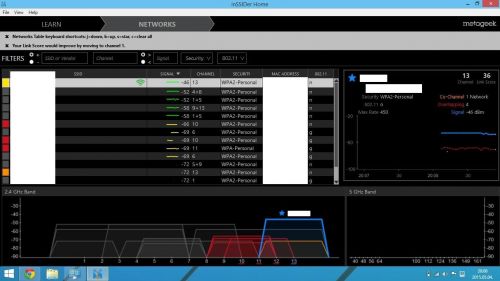

Tudom, azzal is ugyanaz a helyzet, vagyis régiós különbségek miatt nem kezeli minden kliens, épp ezért írtam oda a sorba. A 12-13 csatikkal szintén ez van...
steeel35
Még mindig semmi. A channel automatikuson van, aztán a statusban vagy 1-et, vagy 11-et ír. iPhone mindkettőt látja, htc-m már nem illetve a laptopom sem. :\
szerk.: Eddig minden pöpec volt, kb 3-4 napja csinálta azt, hogy volt wifi jel, de nagyon lassú volt, meg ledobálgatta, tegnap óta meg már nem is látja. Lehet, hogy a végét járja a router?

Nem véletlen írtam oda a 11-est is, mert már találkoztam ilyen esettel és én is nagyot néztem, bár már találkoztam ennél furcsább problémákkal is. Ez a tipikus elméletileg így van, de gyakorlatilag nem dolog.
Intruder2k5
Alteran-IT
#24954
11-est már látják, 1-11 az USA szabvány, ez az oka, hogy a 12-13-mat több eszköz nem látja, akárcsak a 14-est.

Van egy kis problémám, bízom benne, hogy tudtok segíteni.
Tegnap váltottam szolgáltatót, és hoztak nekem egy Cisco EPC 3925 wifis modem/routert. A probléma ott van, hogy ha elindítom a torrent klienst (uTorrent), akkor a böngésző megadja magát, folyton ezt a DNS_PROBE_FINISHED_NO_INTERNET hibát dobálja ki (De megjegyzem, hogy a kliens egyébként hibátlanul működik ezalatt).
A neten próbáltam megoldást találni, úgy láttam másoknak is volt már ilyesmi problémája. Azt javasolták, hogy korlátozni kell felfelé a sávszélességet, esetleg a kapcsolatok számát a kliensben, de nálam ez sem segített.Tudjátok a problémára a megoldást? Vagy el tudtok olyan helyre irányítani, ahol tudják? Köszönöm!

szia,
150 Mbps kapcsolaton viszonylag jónak számít a mért sebesség.
a 13-as csatornára érdemes annyiban figyelni, hogy nem minden ellenoldali eszköz kezeli, van olyan, ami a regionalitása, hardveres vagy szoftveres (illesztés) jellemzője miatt csak 1 - 11 tartományban okés. -
MasterMark
SztiviVander
#24916
Az 1-esen 4 másikkal lennék egy csatornán, és vagy 8 átfedés lenne. Habár lehet ez most pont nem látszik a képen.
Épp ezért raktam a 13-asra. Itt vannak a legkevesebben, és valószínűleg a legtávolabb, mert errefelé a leggyengébbek a jelek.

MasterMark
#24915
Próbáld végig az összeset keresve a legoptimálisabbat.
SztiviVander
MasterMark
#24915
én a helyedben az 1-esre raknám. de inkább átköltöznék 5Ghz-re
