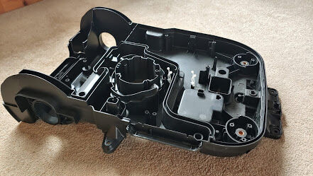

Ez csak az alváz, elvárás, hogy önnönmagad átpakold az összes FRU-t egyesével rá? Emlékeim szerint a user manual azért ennyire nem részletes... Érdekes hozzáállás na, kíváncsian várom az S01E03-at. Átlagosan hetente kétszer billenek át a túlfélre a Worx/Husquarna hintán, mármint a jövőre esedékes beszerzés miatt... Ezek nagyot dobnak rajta mindig, napokig megint pörögni fog az a hinta

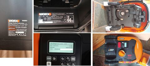

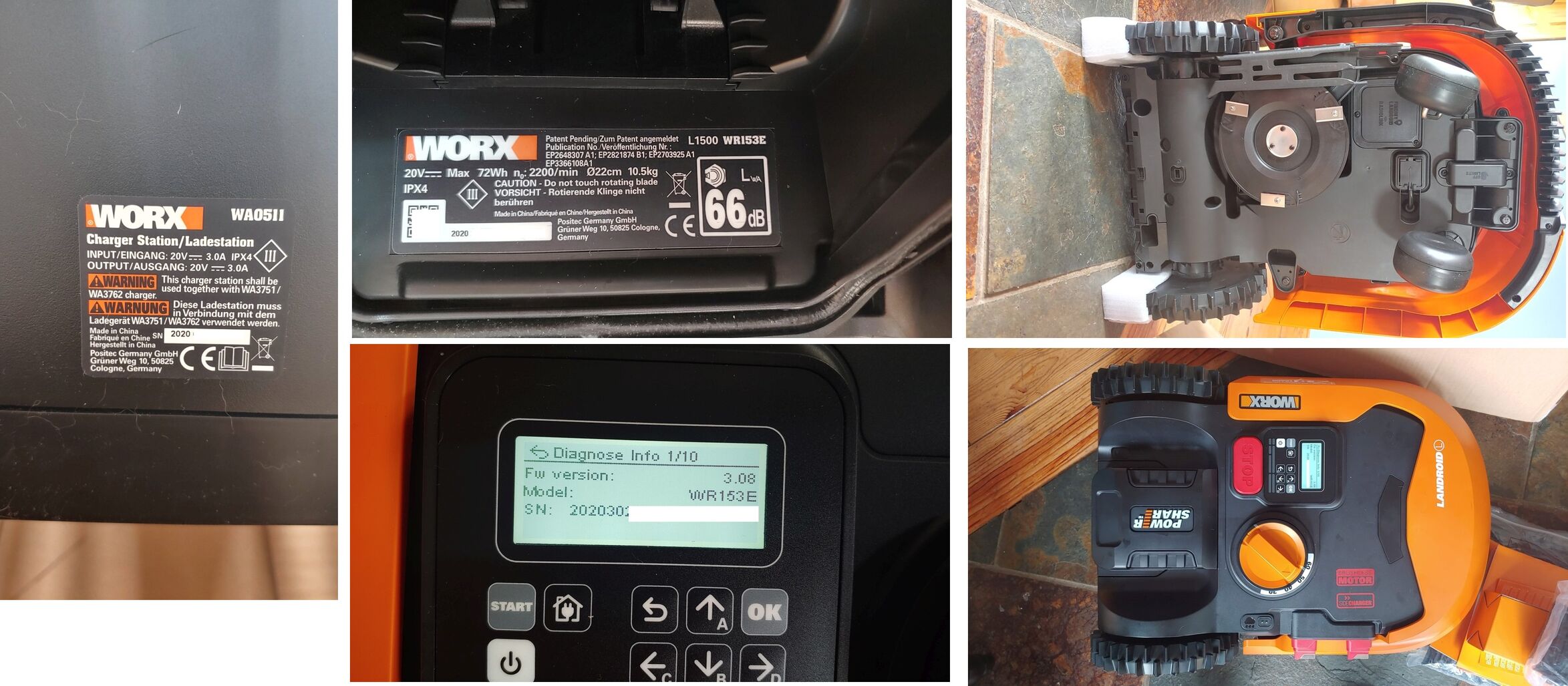

Szinte biztos, hogy felrecimkezes tortent a dokkolo eseten. Talaltam egy meretezett rajzot amin aranyossaggal kiszamoltam, hogy az erintkezok kb 15,4cm magasan vannak. Megmertem a gepen, stimmel, 15,3mm. Ugyanez a dokkolon a muanyag laptol merve 16,5cm.
A kerdes az, minek a dokkolojat kaptam, mivel jelenleg nem kaphato ilyen magassagu gep.

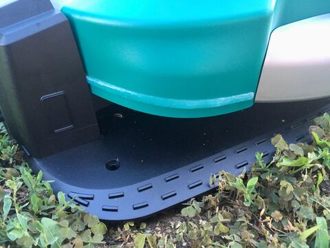

Ti véditek valamivel a fűnyíró burkolatát az ütközésektől, hogy ne vagy legalább kevésbé karcolódjon?
Én gyors megoldásnak egy fél centi vastag szilikoncsíkot tettem fel az orrára. A dokkolásban nem zavarja engem pedig megnyugtat. Még az oldalára tervezek ugyan ilyen csíkokat.
A szilikoncsíkokat én készítettem és nyom nélkül eltávolítható a burkolatról.

A kép alapján a qtya valahol ott lehet elhantolva, hogy a Charger station típusa: WA0511
Alatta: This charger station shall be used together with WA3751/WA3762 chargers.
A WR142e és WR145e használ más töltőt (WA3755.1/WA3750.1), a többihez ez a kettő van. Lehet, hogy valamit összekevertek kicsit a csomagolásnál... -

Pontosan ezert nem ertem en sem. Alacsonyabbat kaphattam volna, magasabbat nem, mivel ez a legmagasabb gep elvileg. Sehol nincs tores, deformalodas, tehat semmi nem utal gyartasi hibara. Az akksifedel alatt WR153 van, ugyanezt irja a menu, tovabba dupla kerek van elol ami csak L1500 es L2000-nel van ha jol tudom. De egyik helyen sem lepodtek meg, hogy uristen ilyen sosenemvolt, ami szinten szemet szurt. Nem kell visszakuldenem a regi dokkolot, majd mutatom mi a kulonbseg, ha megerkezett.A konyhaban van, igy a padlo eleg egyenes es szilard.

Én sem tudom hova tenni, főleg hogy kétféle magasság van, és neki az L1500-as van, ami a magasabb. Akkor lehetne ilyen ha pl. egy L1000-hez csomagolnak L1500-as dokkot.

Nagyon hülye kérdés: a gépet megnézted? Nem lehet hogy azt csomagolták félre?Eléggé ugyanúgy néznek ki, és ha jól rémlik akkor típusjelzés max valahol az alján van, vagy csak a fedél alatt, könnyű összekeverni, meg hát ki a franc nézegetné ezt ugye.

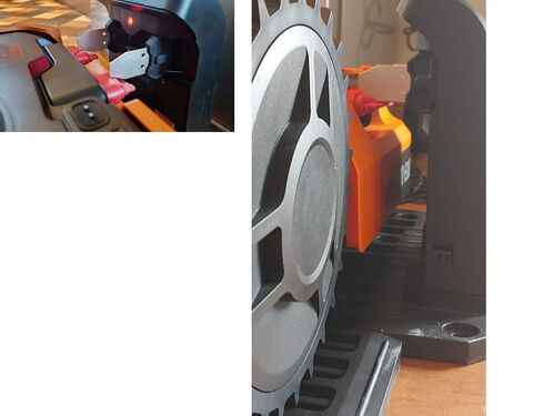

Bem ertem ezt a hibat. Ha lerakod egy zeljesen sik feluletre a dokkolot es belerakod a robotot akkor feljebb van a tolto erintkezo? Es nem lehet lejjebb mozgatni? Nem tudom ezt elkepzelni. A videon sem latszik ez ott arra gyanakszom hogy a beton feltartja a allo reszt. Ekkora gyartasi hibat nem tudok elkepzelni. Ez nem par mm hanem centik
futo001
Ha más is beleszaladna abba Worx esetén, hogy a dokkoló érintkezője magasabban van mint a fűnyíróé és emiatt nem tud tölteni:
Írtam a Myrobotcenterenek (innen vettem), segítőkészek, gyorsan válaszolnak. A válasz, hogy küldjem vissza az egészet, kapok másikat ingyen (a visszaküldést nekem kell fizetni).
Közben a Worx-nek is írtam, ők is gyorsan válaszoltak. Egyértelműen a dokkolót nevezték meg hibásnak, kértek egy címet ahova küldhetik az újat és persze a számlát emailben csatolni kellett.A hiba bosszantó, de a hozzáállás mindkét cég részéről nagyon korrekt.
Persze lehetne magasítást tenni a dokkolóra, de inkább küldjenek egy jó alkatrészt.
