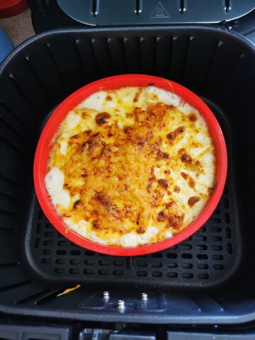

Én konkrétan ezt rendeltem nemrég. Ez volt a jó méret, mert nekem Xiaomi van. De nem bántam meg!
Isteni lett benne a gyrosos csirkemell. Úgy, hogy két kávéskanál olíva olajat tettem bele a pácba. Kb. 0.5kg csirkemellhez. Abból olyan fél kávéskanél a szilikon aljára került, szóval lehet, hogy elég lenne a páchoz kevesebb is. És ami a poén, hogy nem volt kiszáradva. Sokkal szaftosabb volt, mintha serpenyőben sült volna.
Egyébként próbáltam gyorsfagyasztott krumplival is. Működik!
A penny barackos párnát viszont meg kellett fordítani, mert az alja nem sült meg annyi idő alatt, amíg a teteje már jó volt.
Én egyébként szívesebben mosom el a szilikont (egyszerűbb is), mint az üstöt. Mert az utóbbi lesz valószínű a gyenge láncszem a masina életében.. -

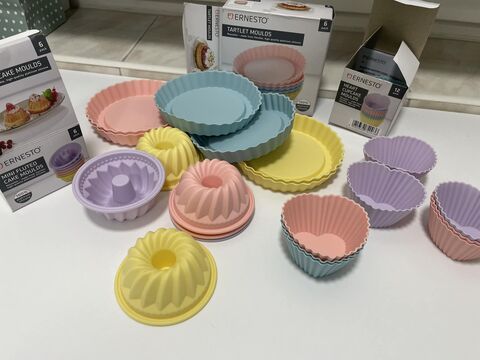

Igen, pont ilyeneket néztem korábban, csak szilikonból nehezen találok kisebb méretűben olyat ami tetszik, papírt már rendeltem, meg ilyet is.
Pont azért került elő az alumínium tálca mert az jó méretű 16*16 (tudom, hogy az 6.3 inch) , csak a szilikon jobbnak érzem.
Illetve szlikonnál pl, nem tudom ezek mennyire számítanak a levegő áramláskor, vagy csak reklámfogás.

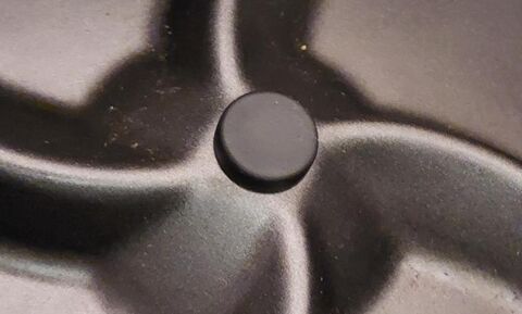

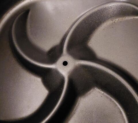

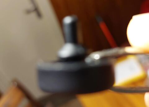

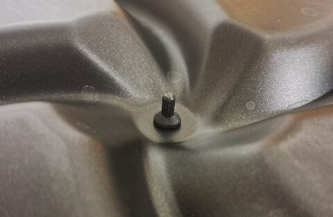

Beni2360 #3404 üzenetére
tévedni tetszik.
a lyuk azért van, hogy legyen hova bedugni azt a dugót.
a gumi dugó pedig azért van, mert azon ül fel a belső kosár. ha nem lenne, fém a fémen dörzsölődne, és lejönne a bevonat.és de van másik airfryerben is, még olyanban is, aminek az alja "nem formázott".

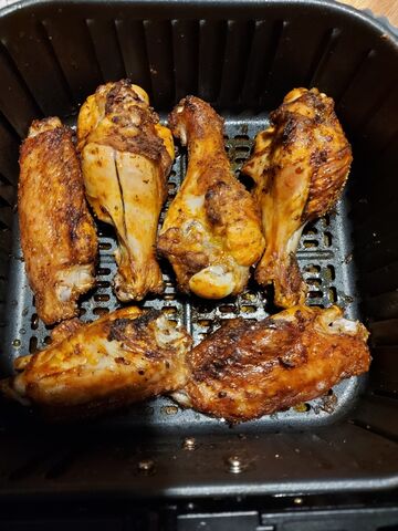

Beni2360
Nincs csak a tiednek az alja formázott mivel ott keveredik felfelé a levegő. Az alu tal meg nalad nem nagyon jó csak siman hsnem egy alacdony grilracsra te ni es akkor mar jobban forog a levegő. Na és kell jó erős Watt. Szepen sül benne az étel a szilikon talkaban is 1700W-s a gepem. Jobb így tisztán tartani a gépet.
Breki
Köszönöm az infót
Mindegyik air fryerben van ilyen?
Más nézem a kelléket a sütőbe, de nehéz kisebb méretben négyszögletest találni, viszont szembe jött egy ilyen.
Ez pont megfelelő méret lenne jó árban, csak nem tudom mennyire akadályozza a légkeverést.
A szilikonos tárolóedényeknél is sok dolgot olvastam pro és kontra jó-e.

Múltkor mosogatás után vettük észre , hogy egy kis kupak vagy dugószerű dolog van a mosogatóban.
Jobban megnézve az edény alján volt egy kis lyuk, de oda bárhogy nyomtam vissza a dugút nem maradt ott.
Mivel estefele volt ezért csak messengeren tudtam irni a philips supportnak
Mire azt a választ kaptam, hogy sérült az alkatrész, kicsit később másik képeket küldtem, arra már azt írta a hölgy, hogy jó próbáljam meg visszarakni:
"Elnézést, ezek alapján a képek alapján úgy látom mégiscsak működőképes az alkatrész. Fordítsa a dugót fejjel lefelé és az airfryer belsejéből nagyobb erővel nyomja bele a lyukba. Amikor már átér a dugó hosszúkás része a másik oldalra, onnan is próbálhatja finoman húzni."
Ugyanezt próbáétuk meg korábban is, de egyik oldali nyomásra nem ment át ezért csípesszel próbáltuk másik oldalról húzni, de féltem, hogy elszakad, és ilyen hülyeség miatt elveszik a gari. De miután írta, hogy próbáljam meg vagy jutassam el szervizbe, ne adj isten küldjem viassza inkább megpróbáltam és egy kisebb fógóval nagy nehezen kb negyed óra alatt sikerült anélkül, hogy az alkatrész megsérült volna.
Kérdésemre, hogy ez az alkatrész konkrétan mire való, miért szükséges és miért eshetett ki magától, csak részleges választ kaptam:
Mi a funkciója a dugónak?
Ezt sajnos nem tudom pontosan, ugyanis a Philips mérnök kollégái fejlesztik ki a készülékeink felépítését. Az anyaga hőálló szilikon tartalmú műanyag, így nem olvad meg a magas hőfok hatására sem.
Tehát most a helyén van remélem ott is marad, de fura, hogy így magától pár nap után kkiesett. -
