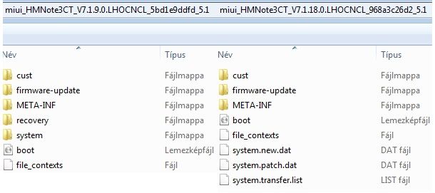

Egy olyan védelmet építettek bele, hogy idézet a nyelvi csapattól: "...beletettek minden romba egy boot.img védelmet ha elindul és érzékeli hogy mókolt (mint tudod, miui esetében mókolásnak számít a nyelvi fordítás is) ROM, bootloopot kapunk..."
tibcsi0407
Az simán kibontható, ha akarjátok kibontom Nektek.
Milestone2
A bal oldali a régi (7.1.9)...a jobb oldali újban (7.1.18) már teljesen más.
tibcsi0407
Még csak tömörítve sincs az egész rendszer, ott van kibontva a System is. Érdekes. Jó eséllyel a boot.img a lelke az egésznek. Ott van a preloader.
szerk:
A 7.2-esben van külön preloader.img. -
