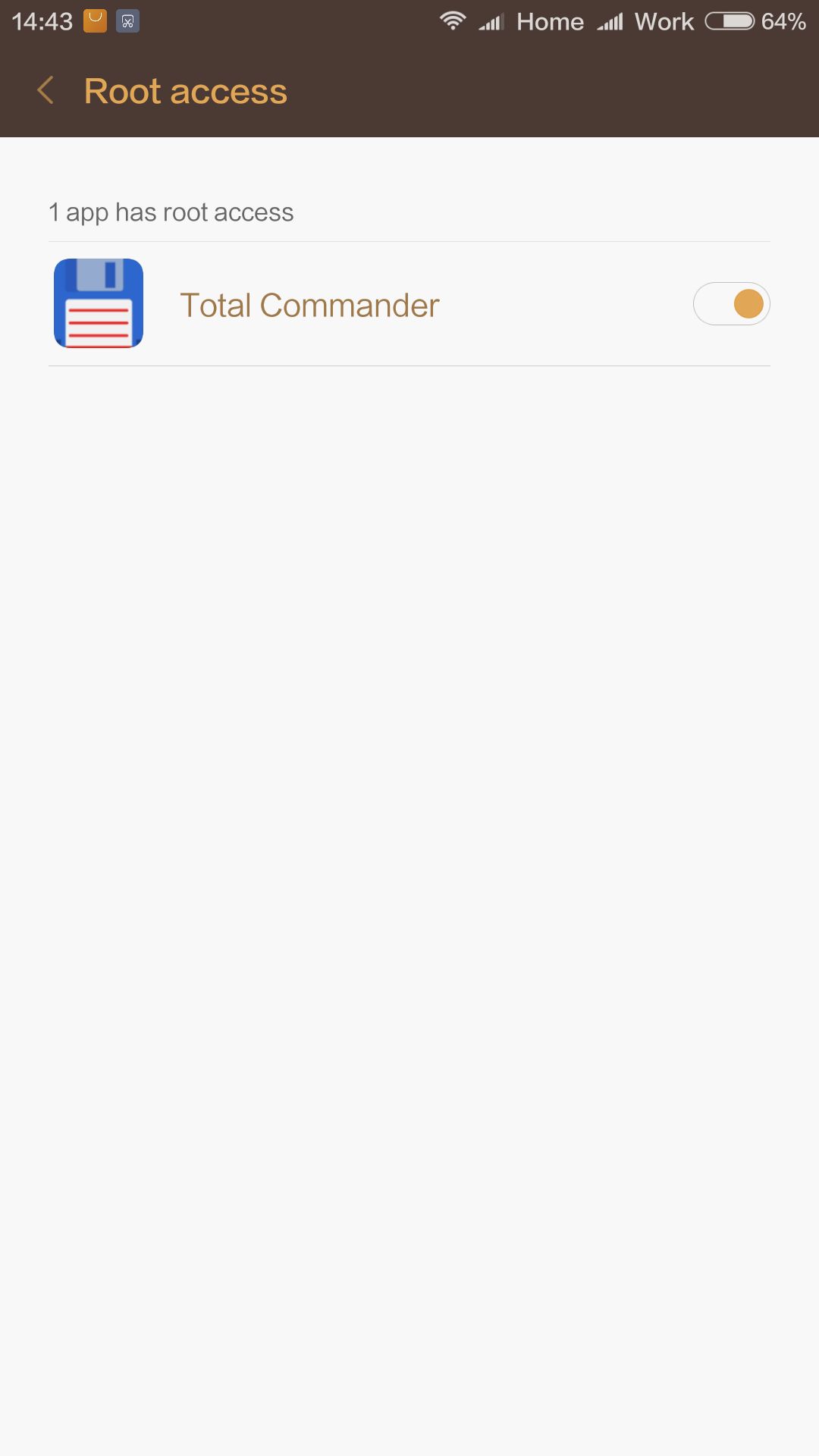

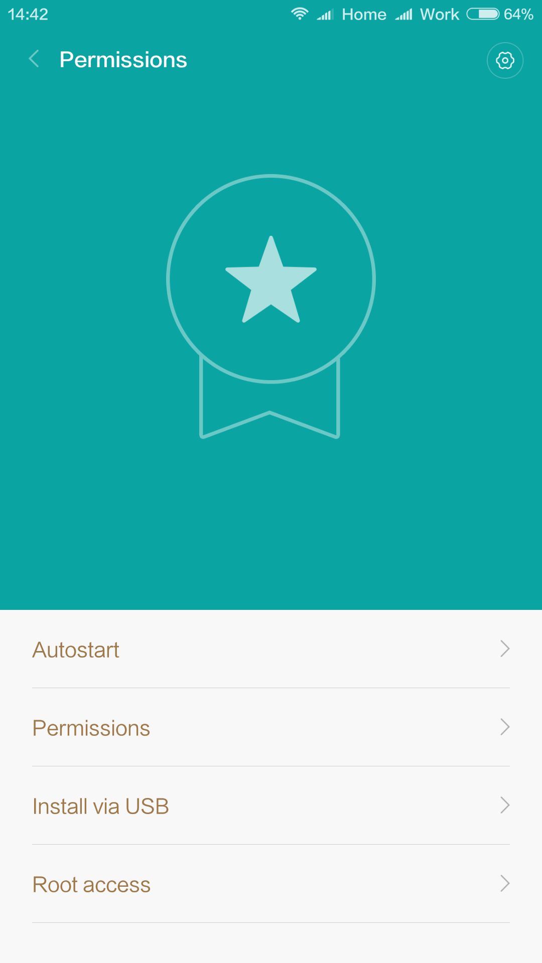

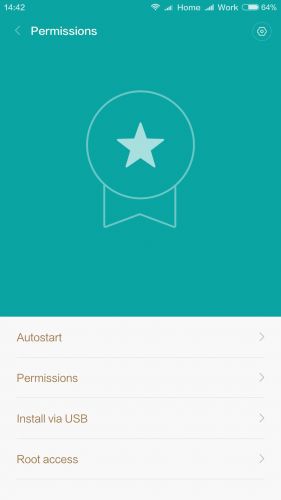

Milestone2
Root nem úgy van mint kívülről telepítve (bocs ha tudod)...Asztalon (főképernyőn) Security alkalmazás, Permissions menüjének Root acces almenüjére katt, majd ott engedélyezni, ekkor a telefon újra kell(ene) induljon és letölteni magának a root file-t és telepíteni. Más kérdés hogy a TWRP miatt megtörténik-e ez és újraindul-e a telefon vagy bootloop megint...
