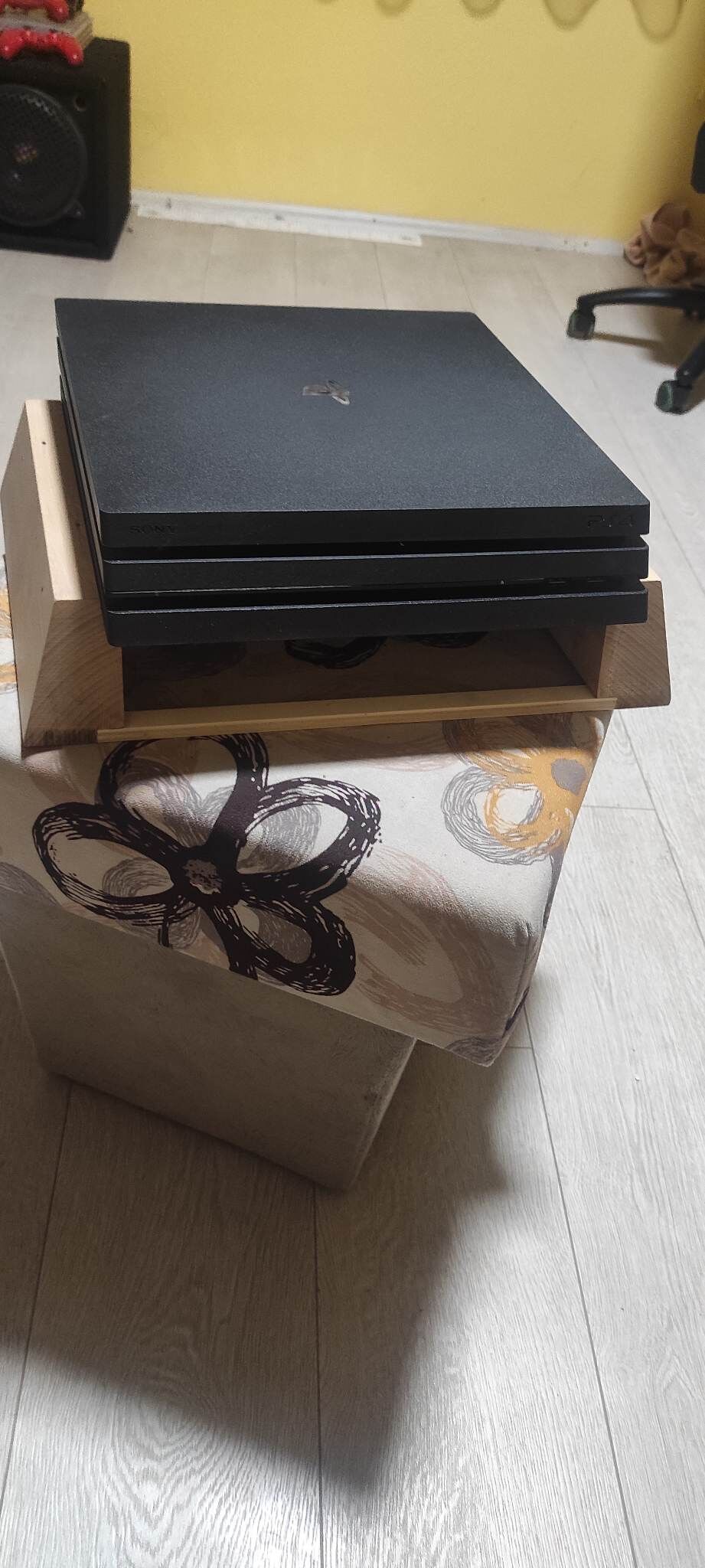

Beretvás

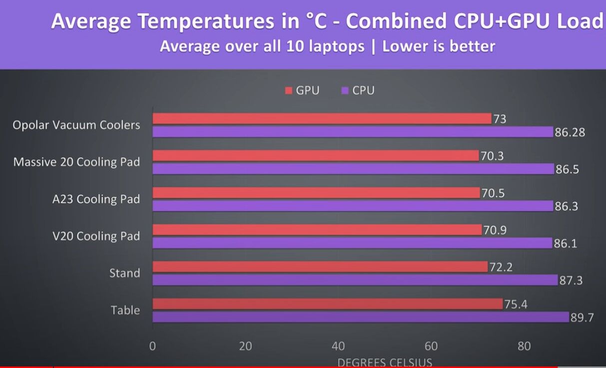

Közben eszembe jutott, hogy régen videót néztem laptop hűtőkről mert ismerős állította az sokat használ. Megmutattam neki ezt: [link]
Lényeg:
Vagyis, nyilván segít rajta ha elemeljük az asztaltól mivel általában alul szokott lenni a szívónyílás laptopok esetében de egy sima állvány és bármilyen ventillátorral ellátott hűtőpad között kb max. 1-2 fokot lehet elérni. PS4-nek alul nincs nyílása vagyis elemelni sem érdemes az asztaltól.
Amilyen áron az ember tud venni egy ilyet inkább csináljon takarítást+pasztázást, azokkal 5-10, de extrém elhanyagolt konzolnál ennél többet is képes javítani.

Elims
Nem kicsit! :-)
Beretvás: Nem írtad hogy asztalos vagy. 👍
Mondjuk fent a gép alatt is raktam volna egy összekötőt.Elég lenne csak középre,bemarva.
Egyébként fasza lett tényleg!! :-)
Beretvás
Köszi..
Nem vagyok asztalos... Autószerelő vagyok csak hobby szinten asztaloskodom.
Lehet csak úgy miért ne alapon középre beteszek még egy 18 as ventit 5 voltrol ha elindul..
