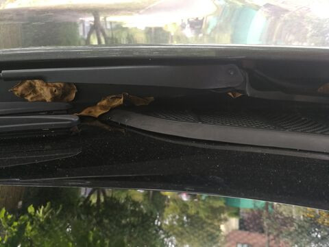

p5quser
Stylewars_kp #4035 üzenetére
Köszi a tanácsot, elkanyarodok egy szélvédős felé, hátha.
Bár itt Budapesten szerintem nem lesz ingyen. Főleg, hogy csak ennyi lenne a nyűgöm. -
