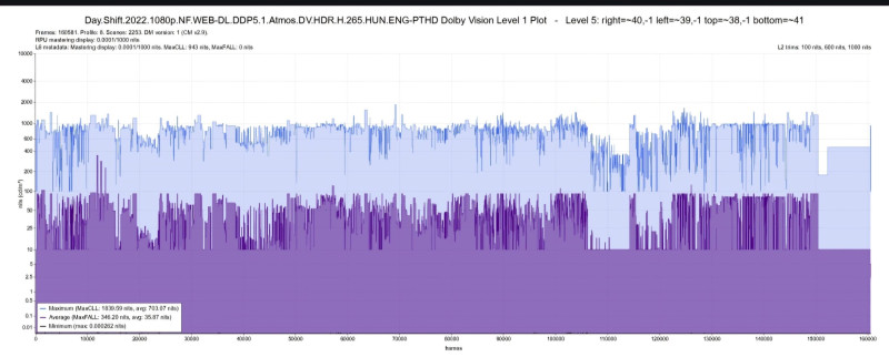

szkutyi
#97481
Na!
Amit írtam valós!.viszont mostmár biztos hogy a média infó valamit hibásan olvas! Ugyanis erre a realse-re ezek az értékek:
Maxcll:1839nit
Maxfall:346nit
Innentől kezdve teljesen egyetértek abban hogy ez a film igen kihasználja a tv adottságait.
Ilyennek kellene lennie az összes anyagnak

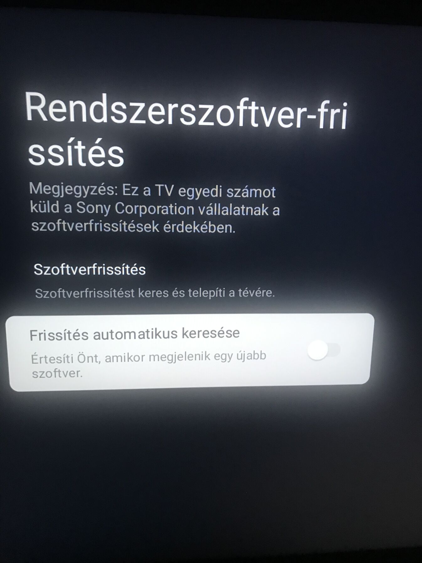

Két db Sony TV van nálam lassan 6 hónapja ,eddig mind a két készüléken a gyári szoftver található.
Egyszer volt egy frissítés a Bluetooth távirányítóra (nem a szoftverre) és kész.Majd ha változik jelzek ,de sztem nem fog mert ki van kapcsolva a keresés is ,nem hogy a frissítés.
Kókuszdió
szkutyi
#97463
Az elmúlt több éves tapasztalatom a Sony terén ,hogy kevés a frissítés és nem ront a teljesítményen ,funkciókban.
Sajnálom ha te úgy jártál ,még egy ok ,hogy nem kell frissíteni.
Mindenesetre én is kikapcsoltam az összes frissítést ,nekem tökéletes a mostani működése és nem áll szándékomba megtörni ezt a biztos működést. -
