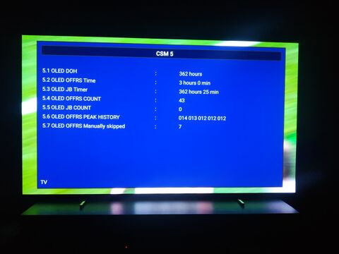

Honnan tudod mennyi óra van a tiedben? Írja a beallitasokba ?
Nekem Apple Mini m1-hez lenne kötve első sorban és használva a tv. Napi 6-8 órát . Film,video,stream,játék . Aztán heti 2x 2-3 óra tv adás is. Szóval mindenre is jó kell hogy legyen a tv , és napi szinten sok órát is bírnia kell. -
