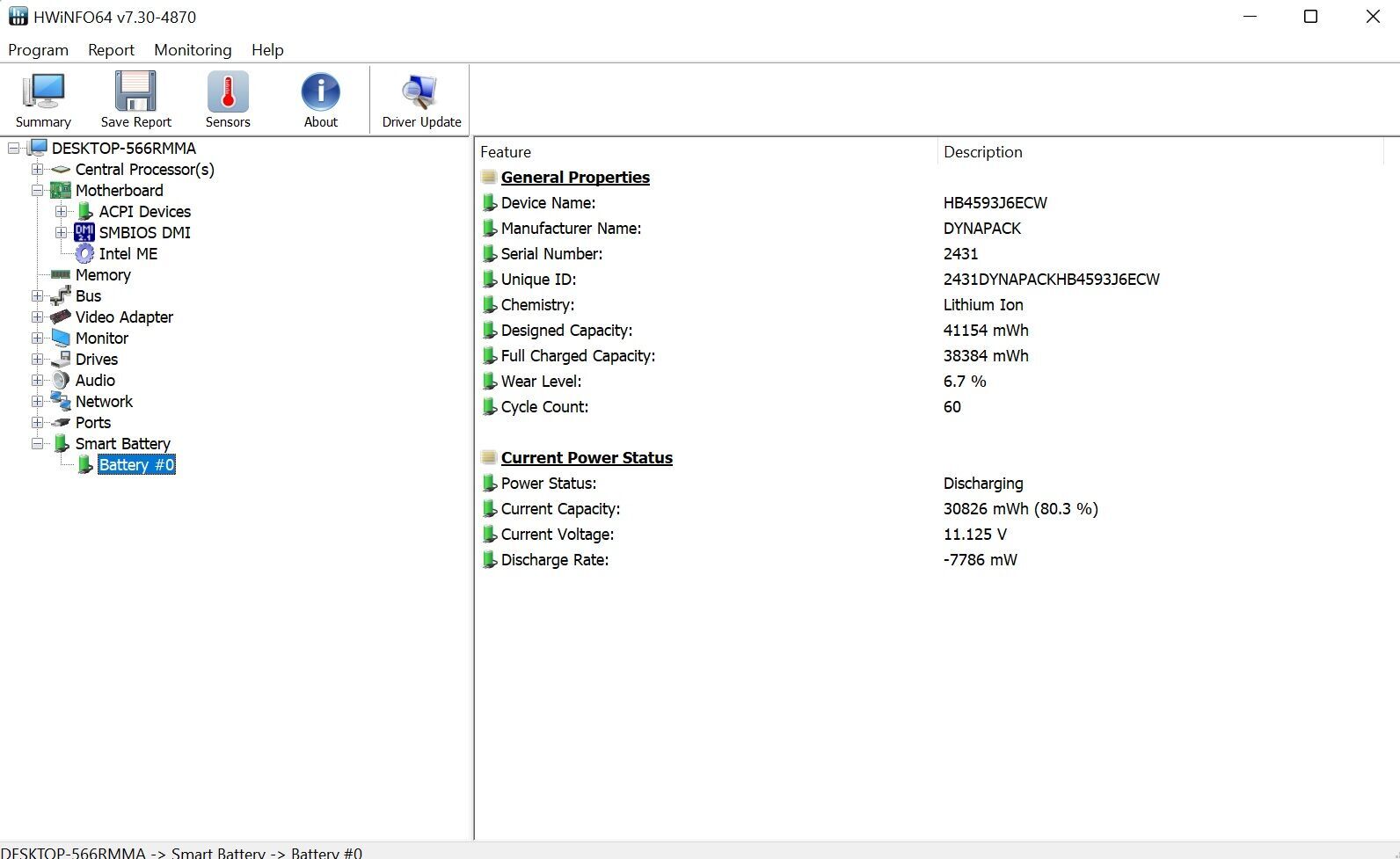

Adott egy Huawei Matebook 13 (WRT-WX9 - i5-8265U / 8GB ram / 256GB SSD), ami olyat produkál néha, hogy 50-60-70% környékén, fogja magát és kikapcsolt, bekapcsolásnál meg low battery képernyő jelenik meg.
Töltő bedug, utána szépen bekapcsol, és van hogy az akksit 0%-nak jelzi, de van, hogy ugyanannyinak, mint mielőtt kikapcsolt
HWinfoval akksira már ránéztem, az jónak tűnik: [kép]

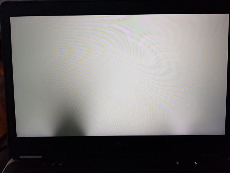

Van egy Dell Latitude e7440 es lapim, és elkezdett furán foltosodni a háttérvilágítás. IPS panel. Bekapcsolva így néz ki, de amikor töltődik a Win még a jobb oldali folt a világos, minden más alacsony fényerejű. Aamikor feláll a rendszer ez így is marad, a jobb oldali foltot látni normálisan minden mást nagyon alacsony fényerőn (de olvashatóan) lehajtom a laptop fedelét, visszahajtom és vagy megmarad ugyanolyannak, vagy ezt a világításkiosztást csinálja amit linkeltem lent. (nagyrészt normális, bal oldal alsóközépen egy sötét folt, jobb oldal alsóközépen egy világos folt). Mi ez? Inverter? Háttérvilágítás döglik? Teljes panel cserés?
