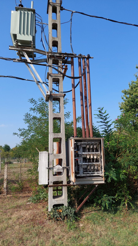

Azzal keztem, hogy felhívtam az EON hibabejelentőjét. Mikor mondtam, hogy gyorskötözővel "bezárnám", mert nincs kedvem addig ott ülni, amíg kijönnek, megtiltották. Becsuktam, majd 2 gyorskötözőt tettem rá lakat helyett. Fél óra múlva kijöttek. Megköszönték a bejelentést.
ssarosi
Tegnap áramszúnet volt nálunk. Későn jöttem haza, így nem vettem észre a hátrahagyott munka hiányosságait. Itt hagyták mint eb a..
