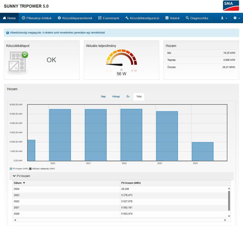

akkor ez valami érintkezési hiba lesz... kábel-csatlakozó-panel box-bypass dióda.... nagy szopás lesz megtalálni...
Különösen, ha 2023 óta jól ment és mostanában jelentkezett a hiba...
Ha nem ugrana ilyen nagyot, azt mondanám valamelyik Bypass dióda időszakos zárlatos... de egyszerre ennyi?? mintha valaki 100V körül nyomná a string áramát erőből, és nyitva tartaná a legtöbb Bypass diódát....

Inverter (ASW5000-T) adatlap:
"Bemeneti feszültség: min. 130V, max. 1000 V, indítási bemeneti feszültség: 150V"
Az adatokból kiindulva egy string van.
Milyen panelek lettek felrakva? -

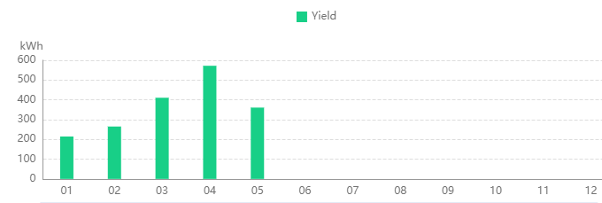

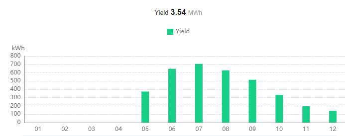

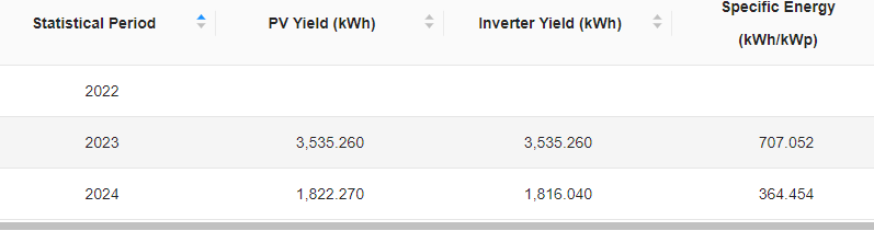

F_Petiii
Jolida #60992 üzenetére
Ott mindig fixen a mai termelést írja, ezért szerepel minden képen ugyanaz a kWh. Csak mivel hajnalban készítettem a prinstcreeneket, így ma akkor még nem volt termelés, ezért minden képen a tegnapi termelés szerepel, csak ez pont nem fért már bele a képbe. Tulajdonképpen arra az ablakrészre nem vonatkozik az alatta lévő dátum változtatása.

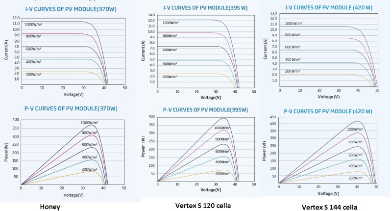

asdf_
maestro_ha #60982 üzenetére
Kérdés mennyiért adják. Ha árban nagyon közel a HiMo6-os Longihoz, akkor mivel délre néz, a jobb hőmérsékleti együttható miatt én kiszámolnám, hogy van-e annak rációja. (Ha NPP pályázatos, akkor ne is nézd, oda max 425W-os panel kell, ez meg már fölötte jár).

F_Petiii
Dél felé néznek a penelek a tetőn, rakok erről is képet. Árnyékhatás elméletileg nem jöhet szóba, mert magas az épület, és nincs fa, vagy magasabb épület dél felől a közelben. [kép]

maestro_ha
Tudnátok segíteni, hogy az árajánlatomban szereplő napelem típus, márka panel mennyire jó választás a beruházáshoz? (45fok, déli oldalra jön huawei 8ktl mellé) Igyekeztem rákeresni, de kevés infót találtam: TW SOLAR. (Tongwei Solar)
Elméletileg monokristályos, 12 év garancia a matériára, 25 év garanciával degradálódik 85%-ra.
TW solar tw400-420map
[link]Köszönöm
