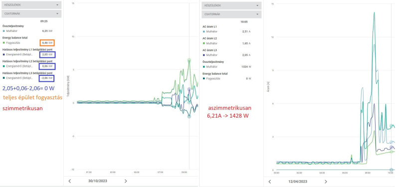

Mi történik akkumulátoros rendszer esetén szimmetrikus és aszimmetrikus üzemnél ENERGIAMÉRLEG szerinti elszámolásnál?
Éjszaka ugyanaz fog történni, mint nappal. Nem fogunk több energiát felhasználni az akkumulátorból, mert akkora teljesítményt állítunk elő minden fázison, mint amit a legnagyobb fogyasztásún van és így a másik 2 fázison többlet termelés lesz, a hálózat irányába. NEM 2-2-2 kW-ot fog termelni az inverter az első példa szerint és így 2 fázison kitermelünk (5 peták forintért), hogy egyik fázisonn 0 legyen a fogyasztás és így a hálózatba fölöslegesen termelünk ki. Hanem aksiról is 1-1-1 kW-ot fogunk kivenni.Nézzük a lenti képet.
Szimmetrikus üzem esetén az inverter akkumulátorral annyi energiát termel, ami összegzetten (vételezés és kitáplálás 'szaldója' szerint) a 3-fázisra szükséges (bal oldali kép). A fogyasztás 6,46 kW, így 3 fázisra szimmetrizálva ez 2,153 kW. A 3 kék téglalap az inverter 3 fázisra osztott teljesítménye miatt a mérőóránál mérhető teljesítmény mutatja, ami alapján elmondható, hogy L1-en vételezünk még 2,05 kW-ot, L2-n vételezünk még 0,06 kW-ot és L3-an meg kitáplálunk 2,06 kW-ot. Eredendően 0 a vételezés és betáplálás Energiamérleg szerint.
Aszimmetrikusan termelő inverter a 6,46 kW-ot a fázis igények szerint osztja szét és eredendően a mérőóra újra 0-t mér. Nem hoz előnyt a végfelhasználónak ebben az esetben az aszimmetrikus inverter.
Jobb oldali kép csak bemutatja, hogy aszimmetrikus üzem esetén valóban a fázis igények szerinti teljesítmény fog áramlani. A 3 fázis áramot láthatjuk.Konklúzió?
Energiamérleg szerinti elszámolásnál MINDEGY milyen invertert használunk.
