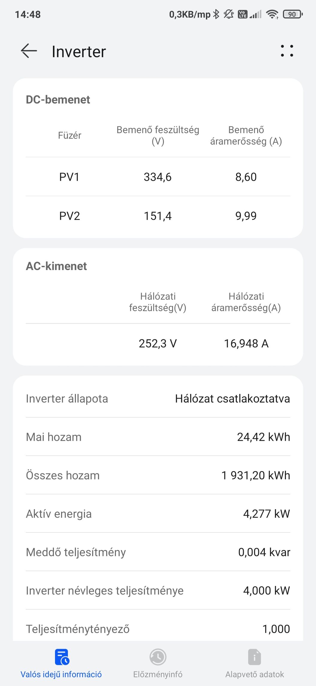

gabor9991
De a szolgáltató szerint a 253V még normális, ha egy inverter sem emeli a feszültséget 253V fölé akkor a hálózaton seose lesz ennél több ,így a szolgáltató részéről minden oké.
Én is bejelentettem a magas fesszel kapcsolatban a problémámat, hiába tesznek fel akár ide elém az oszlopra egy mérőt, ha lekapcsol vagy leszabályoz 253-nál az inverterem akkor ők nem fognak többet mérni mint 253 és küldik a levelet hogy egy hétig mértek és minden rendben én vagyok hülye az egészhez.
Túlfesz meg csak akkor lehet ha a szomszéd jóska megfogadja a jótanácsát a huawei supportnek és felemeli a 253-at 258-ra, ami jó is lesz addig ameddig a másik szomszéd is felemeli 258-ra mert akkor már ott tartunk ahol tartottunk a 253-as limittel.És ezt lehet emelgetni ameddig le nem bukik az ember.

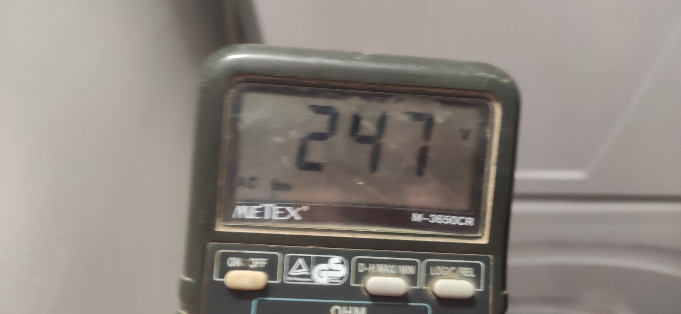

gabor9991
Felemeltem ma 253 fölé Egy leállás sem volt.
A hálózati fesz a házban 247V volt a legmagasabb mért érték szerint.
Ha most mérte volna a szolgáltató is, akkor az oszlopon még ettől is alacsonyabb értéket rögzített volna így jött volna a levél hogy minden rendben én vagyok hülye ahogy írtam is korábban.

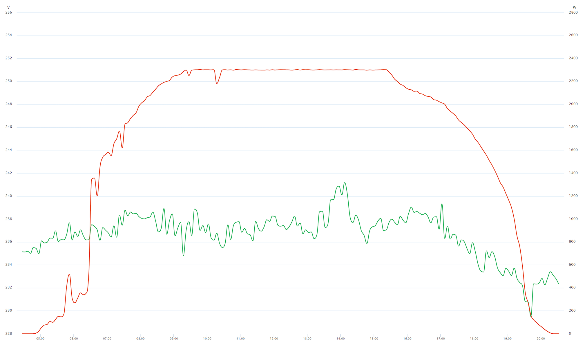

Ilyen volt 2 nappal ezelőtt és nagyjából ez volt az általános hogy 10-15 óra között csak szenved az inverter Van a 2 nap között közel 30% különbség, sokat nem számít mert pluszban zatram az évet de napi 8kWh ha kiesik egész őszig akkor már nem lesz plusszos egy teljes évem.
Korábban a meddő teljesítményt szabályozta az inverter azzal csökkentette valahogy a hálózaton a feszültséget de beszéltem egy villanyszerelővel és azt mondta hogy hosszú távon az se lesz megoldás mert most még lakossági szinten nem foglalkozik ezzel senki, de a mérő méri és egyszer ezért is fizetni kell majd és akkor ugyanolyan veszteség lesz ezt kifizetni mintha nem termelne a túlfeszültség miatt hanem állna az inverter.
[ Szerkesztve ]

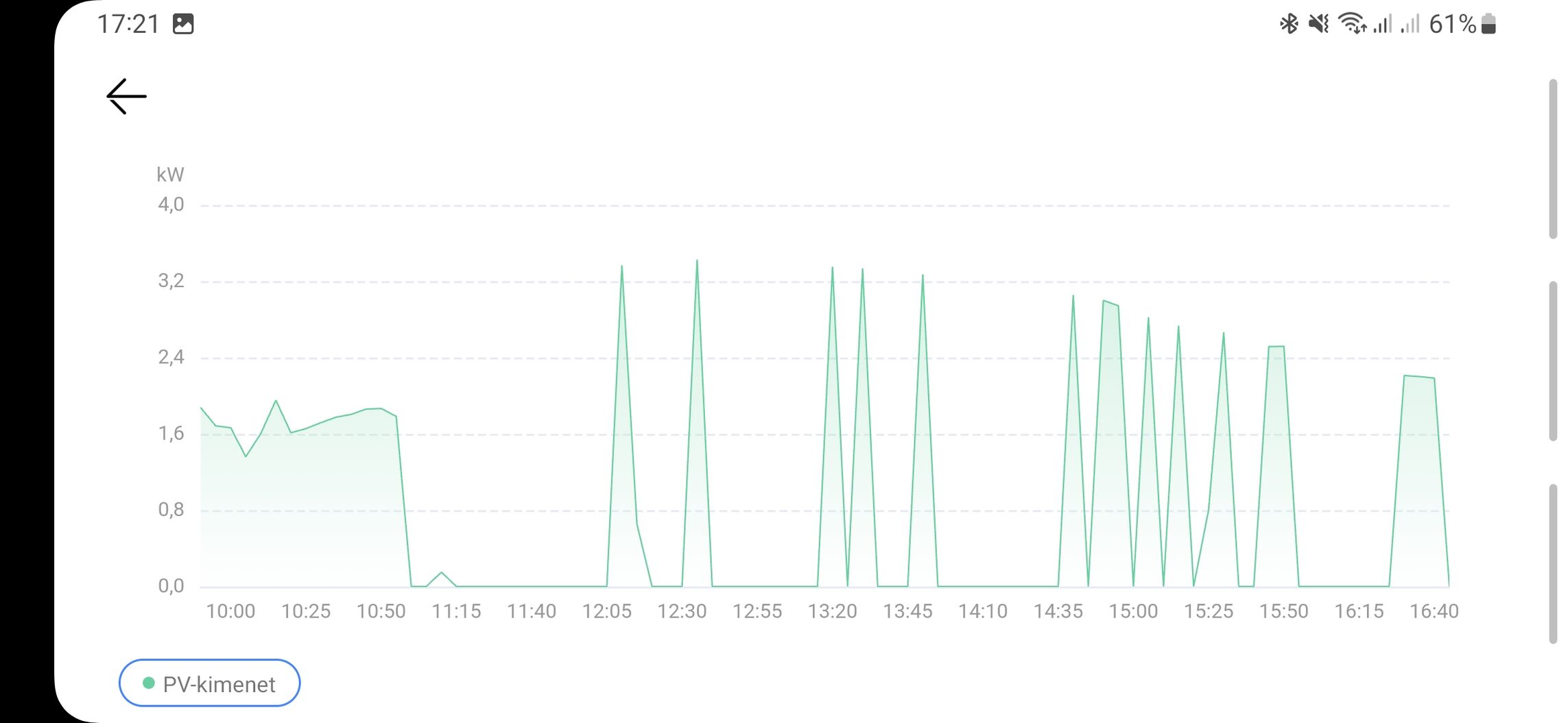

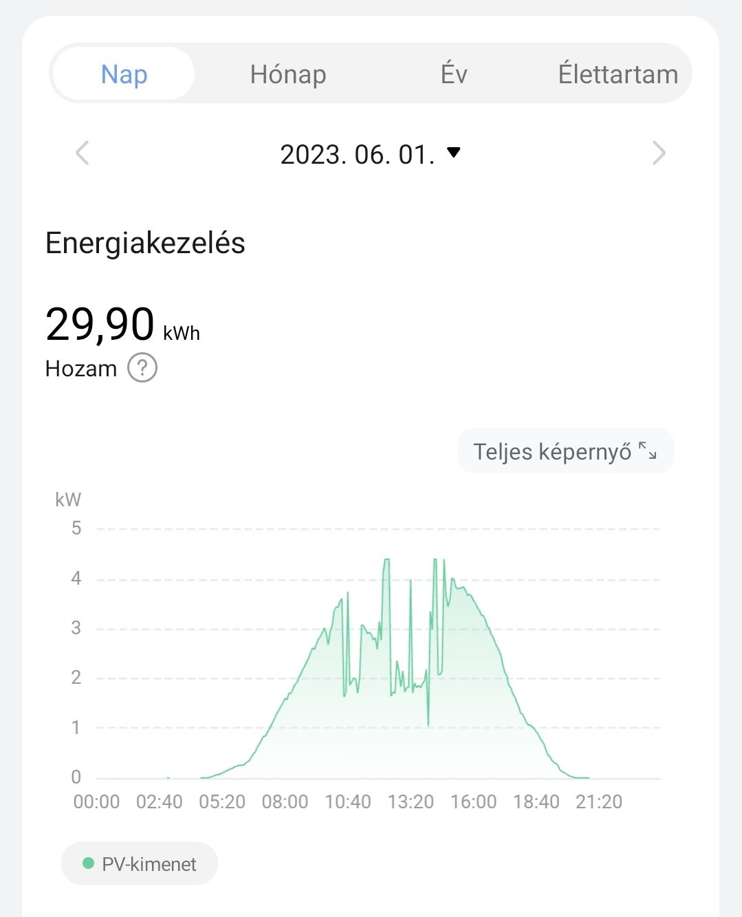

gabor9991
Felhő is lehet, de ha egy derült, felhőmentes napon is ilyen a görbe akkor azt könnyen ki lehet zárni.
[ Szerkesztve ]

modflow
Ezeken a képeken pl. hány órakor volt kikapcsolva az inverter napközben?
Nem látom.
![](http://cdn.rios.hu/dl/faces/m28.gif)
bb71
nincs semmi gond nálad, HA nullába esik a görbe, akkor okozta feszültségprobléma!!!
![](http://cdn.rios.hu/dl/faces/cat.gif)
senki68
Merthogy túlfesz miatti leállás miatt nem feltétlenül esik nullára a görbe, köszönhető a 15 perces álagadatoknak.
bb71
akkor bocsánat, ezt nem tudtam...
![](http://cdn.rios.hu/dl/faces/m23.gif)
gorbep
Ha ez a helyzet, akkor a hiba egyértelműen a TE rendszeredben van! Ha a lakás fogyasztói folyamatosan 247V alatt vannak, míg az invertered 253V felett megy ( le sem merted írni mennyivel , de 1-2V-ot feltételezve is áll az állításom ) Akkor az inverter és a főelosztód között valami nagy kánya van, sürgősen csináltasd meg, mielőtt az egész házad füstbe megy! 8V esik a vezetékezéseden, ami 11kW-nál 3x8x16= 384W hővé alakuló veszteség!!!!!
Nem az a kérdés, hogy kigyullad e, hanem, hogy mikor!
Nálam az inverter és a főelosztó sorkapocs között 10kW kitáplálás mellett sincs 3V!!!
Persze a köcsög hálózati engedélyest szidod, miközben az utcán szabványos a feszültség.... ez olyan "magyar"...
[ Szerkesztve ]

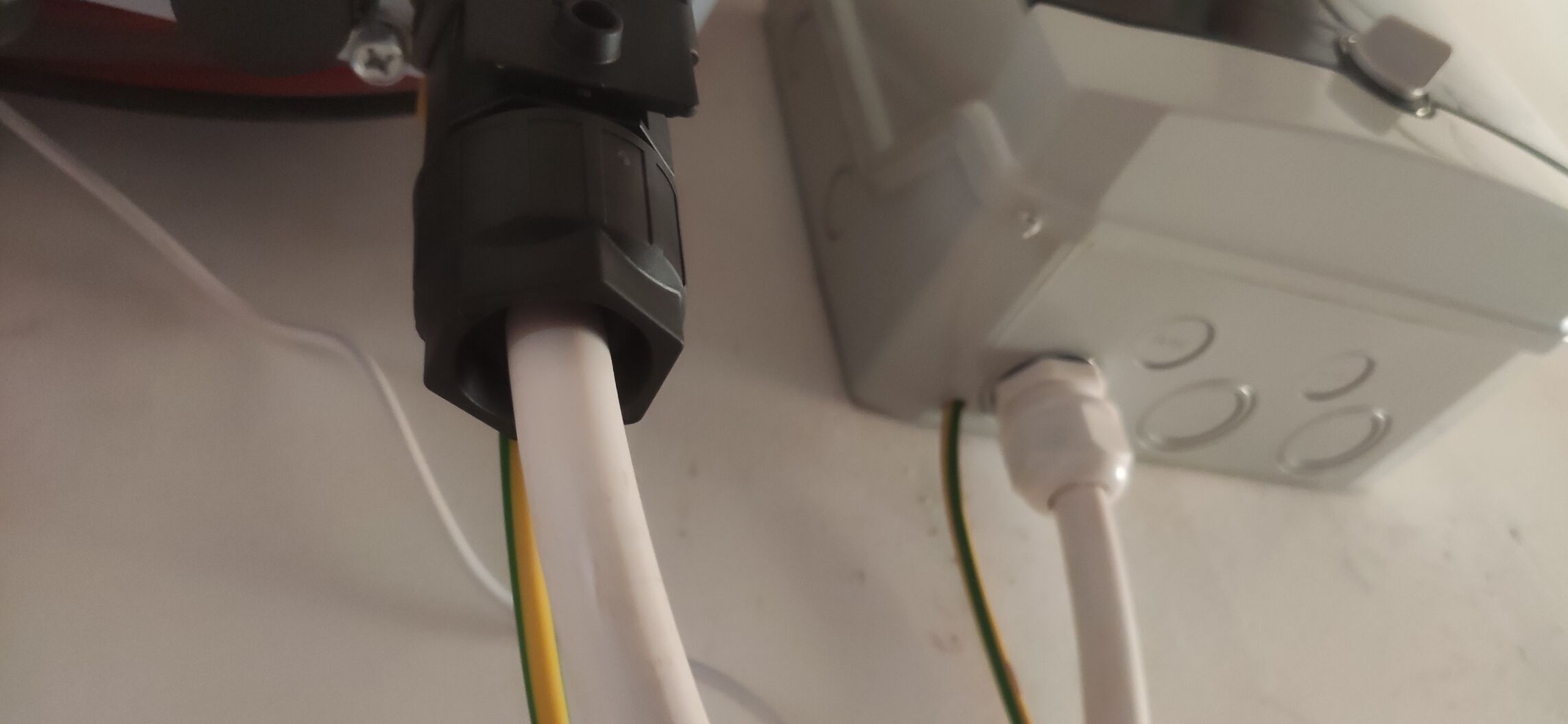

gabor9991
Köszönöm hogy érdemben válaszoltál.
255-re van állítva az inverter nem titok, nincs felpiszkálva az égig a feszültség.
Ott kellene kezdenem, hogy nem vagyok villanyszerelő sem, telepítő sem és Huawei napelemes mérnök sem, mégis kénytelen vagyok magam intézni ezt a problémát mert:
-A villanyszerelő szerint minden rendben van a hálózatot illetően, nincs kötéshiba, alulméretezett vezeték, ennek jónak kellene lennie.
-A telepítő szerint aki feltette a rendszert nincs kötéshiba a betápláláshoz használt vezeték keresztmetszete szabványos, amit látok hogy mekkora feszültségesés van azon az öt méteres szakaszon az inverter és a lakáselosztó között az szerinte teljesen normális, mivel nem vagyok villanyszerelő nem vitatkoztunk ezen.
-A Huawei supportnak is írtam hogy ez a hiba fennáll nálam, azt írták emeljem fel a feszt 258-ra és jó lesz.

Tehát a 4.4kW-os maximumra képes inverter 4277W-os termelés közben az 252.3V-ot mér [kép] multiméterrel a hálózaton [247V] mérhető.Ez picivel több mint 5V.

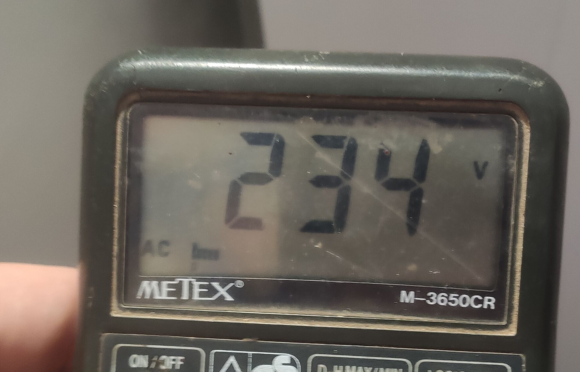

Ha lekapcsolt inverter mellett mérek akkor [234V] ami tökéletes érték lenne és hogy kizárható legyen a multiméter hibája egy okos konnektor is [232.9V-ot ] mér.
Tehát ott tartok hogy az inverter saját mérése szerint majdnem 20V-ot kell hogy emeljen a hálózat feszültségén 4277W (-a pillanatnyi fogyasztás) betápláláshoz ami multiméterrel mérve csak 13V.
Szerinted hol kellene keresni a hibát ha minden érintett szerint a hozzá kapcsolódó dolgok rendben vannak?

Ha az egeret viszed a görbém, akkor látni a pontos időbeli adatokat.
gorbep
4400/3/230=6,37A a névleges teljesítménykor a vezetéked terhelése betáplálás közben... 20V/6,37A=3,139Ohm Azaz kb ennyi a teljes (KIF-KÖF trafók sorkapocsig) csak felülről becsülhető (mivel a rendszer egyéb ágáramairól semmi infónk nincs) vezeték ellenállásod. Kérdés ebből mennyi esik az órád utáni szakaszra... ha feltételezzük, hogy minden jól mér kb, akkor 252,3V-247V=5.3V esik az inverter vezetékére. 5.3V/6,37A=0.832 Ohm. Ha ez a vezeték csak 5m, (nem 2x5, mielőtt valaki kijavít, mert szimmetrikus a termelés, a 0 vezetőn nincs áram, és így feszültség sem eshet) akkor ott valami überbrutál gáz van! Ugyanis így fejben saccra ez egy 0.1mm2 Cu vezetéket ad ki!!! Gondolom minimum 1.5mm2-el vagy valami nagyobbal van bekötve... ( nálam 5x10 MT) Keress rá egy vezeték táblázatban, sajnos nincs közelben most semmi, de vannak itt villanyszerelők, akik ilyeneket majdnem fejből tudnak... biztos kijavítanak, ha valamit elkalkuláltam fejben. Szóval vagy én saccoltam el valamit, vagy az a bekötés nagyon rossz...
De persze az se lehetetlen, hogy az inverter hülyeséget mér... kéne tudni, hogy azt hol méri, a fojtó induktivitások előtt vagy után. De a burkolatot levéve a sorkapcsán meg tudod mérni, hogy azt méred e ami a kijelzőn is látható...
A legjobb lenne multiméterrel kimérni, hogy mekkora is pontosan az a a feszültségesés az 5m szakaszon... de ha nem vagy szakember, ne mérj ilyesmit +mérővezetékkel feszültség alatt!!!

[Ezzel] van bekötve, a külső átmérője 14.5mm, nem tudom hány eres gondolom ha egyfazisú a rendszer abból neked ez mond valamit.

Külső átmérőből csak saccolni lehet, jó lett volna az egészet fotózni, nem csak a kábelt, de így elnézve nincs 6mm2 a keresztmetszet, mert ha van akkor minek van ott mellette a 6-os földelővezeték?
Hálózaton mivel méred?
![](http://cdn.rios.hu/dl/faces/m08.gif)
gabor9991
Az egészet is lefotózom ha megmondod mit legyen rajta a képen.
Egy régi multiméterrel mértrm a hálózaton, arra nem gondolnék hogy az inverter mér hibásan mert ez egy új inverter, az előző helyett kaptam ami nem működött megfelelően, és azzal is ugyanez volt a problémám csak ott valamit mókolt a telepítő a meddő árammal és akkor működött rendesen.Ezen az új inverteren ez nem lett beállítva, az emailre már nem válaszolt amit kildeen neki hogy legyen kedves állítsa már be nekem ezen is, így jutottam el ide hogy én foglalkozok ezzel úgy, hogy azon kívül amit itt olvastam semmi közöm az egész napelemes rendszerhez.
Közben megnéztem a Huawei ide 3 eres vezetéket ír a telepítési útmutatóban, a 3*6-os vezeték átmérője 16mm lenne de ez nálam csak picit több mint 14mm tolómérővel mérve.

Tippre 3*6mm2, nekem is ilyen kell, és ment a filózás, hogy a kanyarban elférek-e vele 20-as csőben meg utána a gégecsőben és valami 14-15mm rémlik, amikor néztem, hogy milyen vastagsága van ennek a kábelnek.
![](http://cdn.rios.hu/dl/faces/m40.gif)
asdf_
Rá van kötve az inverter földelési pontjára.

Azzal a fehér MTK kábellal van bekötve az inverter a hálózatba. Abban van földelés. Akkor minek még 1 földelőkábel?

Mert az MTK-t a csatlakozó bontásával ki tudod húzni a készülékből és így az földeletlen marad. Emiatt illik kell gondolom az ilyen eszközöket külön, fixen bekötötten földelni és helyeznek el rajtuk földelési pontot (és jellemzően ezt nem köti be amúgy senki).
