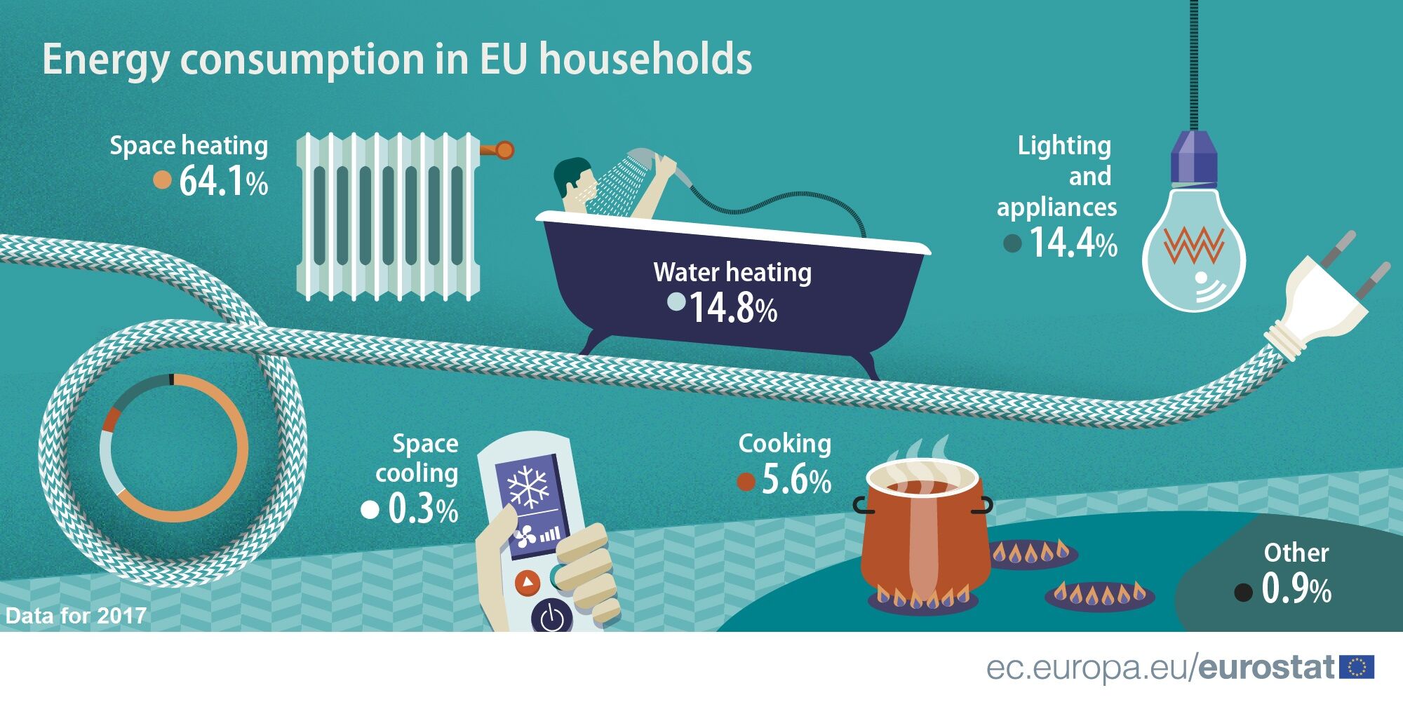

313313 #44728 üzenetére
Az eurostat oldalán vannak jó elemzések, pl. Egy átlagos háztartásban mire megy el az energia
- link
Sokan megosztottak már képet is arról, hogy itthon azért elég szépen termelik a napelemes rendszerek az energiát.

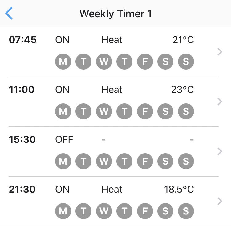

magam részéről 2 lépcsős gondolkodást, logikát próbálok követni:
1) hogyan tudom a helyben, saját PV rendszerem által termelt energiát direkt felhasználni?
(Pl. Ha a fûtés az egyik legnagyobb energia felhasználás, hogyan lehet elektromosan előállítani az otthon melegét amikor süt a Nap?
Nekünk meglévő régebbi radiátoros+padló mellett már nem érte volna meg a rengeteg átalakítás és költség a hőszivattyút ezért maradt a klímás fűtés, jelenleg:
napközben felfűteni 22 fokra 10-15 közőtt, két hômérsékleti lépcsôben, éjjel pedig vagy kikapcsolva van a klíma (pl. erôsebb fagyok esetén gázzal temperálni éjjel, hogy a padló csövekben ne fagyjon el a víz véletlenül se) vagy a klíma a gázt szabályozó termosztát feletti értékre állítva, pl.:
Jellemzôen a klímán beállított hômérséklete 0.5 .. 1.5 fokkal magasabb, mint a kívánt szobahômèrsèklet.
S ehhez nem kell home assistant sem, csak termosztátokat programozni kézzel...A használati melegvíz elôállítás lehet a következô tipp, hogy elektromosan állítani elô napközben, s külön tipp, ha van lehetôség a melegvizet kötni mosógépre, mosogatógépre, s napközben használni ezen gépeket.
A szuper dolog már csak a peak shaving lenne, azaz a gépek idôben elosztva induljanak, hogy egyenletesen terheljék a helyi napelemet (vagy a hálózatot), beférve a harangörbe alá.Ezeket is lehet kézi programozással ütemezni legtöbb esetben...
