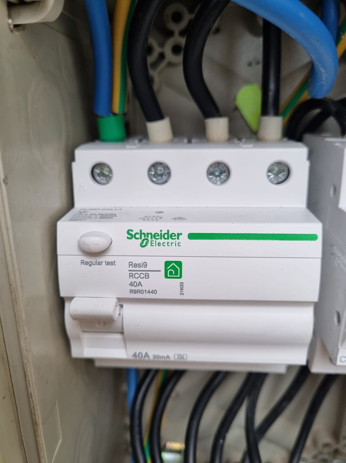

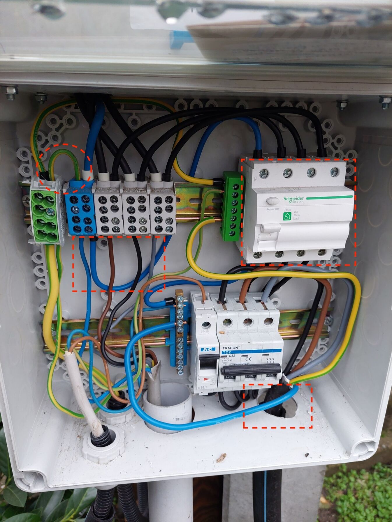

ServerWorks #39521 üzenetére
A Resi9 adatlapot elolvastad, mielőtt azt állítottad, nem alkalmas kültérre?
Mert ott működésre -25 - 60C van írva... Az meg nem beltéri használat.
Illetve van egy sor ahol "Névelegs áramerősség: 25 A -30 °C" -

ServerWorks
Ezt a töltő dobozt még jól is lehetett volna csinálni. Ennyire buták és szakmailag is igénytelenek legyenek egyesek... a fenti N vezető tekergetés és egyéb hányadék munkáról nem is beszélve. Minél többet lehúzni, lehetőleg "talált" "lopott" " bontott" eszközöket felhasználva, műszeres mérések és alap számolási tudás teljes hiányában.
másik posztolónak:
Egyébként már nincs regisztrált szerelő, inkább finomítottak ezen a kamu papíron (mert ez nem hivatalos képesítés, csak a haverok találták ki h ezzel is behúzzanak sok pénzt + melót adjanak cserébe az analfabéta embereiknek) ... ajánlott vagy partner szerelő van. Elmegy az illető, befizeti a mannát, meghallgatja (végig kávé,telefon,cigi) az előadást - számolni általában úgyse tudnak, majd egy irányított kérdésekkel teli tesztet közösen megírnak az oktatóvalaz ilyen bohócoktól sokat nem várni. Persze mint mindig, itt is vannak tisztességes és értelmes kivételek, csak sajnos az alja aki felülprezentált lehúzza őket is megítélésben.
