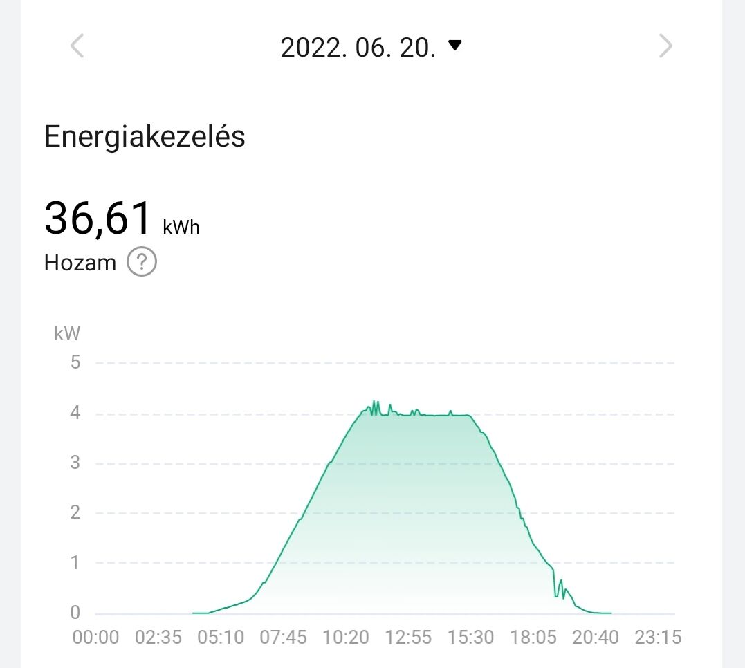

Az én inverterem is 4kW-os, 4kWp déli+ 2kWp nyugati tájolású panellel a mai napon 6690kWh az éves termelés, de a nyugati tájolású panelek május 1 óta termelnek csak, szóval egy teljes évben úgy 7500kWh termelés meglehet simán.
És nálam is vág áprilistól októberig valahogy ígyNálam nagyon rossz az 1 fázisú hálózat, nem is kaptam 32-es kismegszakítót csak 25-öst ezért nem lett 5-ös inverter csak 4-es de az évi 7.5MWh nekem teljesen jó lesz.

[link]"Kit érdekel, ha nyáron egy hónapig van napi 2kW amit levág az inverter"
Engem
Ezért lett egy nagyobb inverter.
Az, hogy valaki 150-200% al túlpaneloz, hogy télen 1kWh-val többet termeljen, ezért még 1 millát feltesz a tetőre , az az ő baja, forintálisan ez bukó beruházás.
Persze megmagyarázni lehet, hogy a lelked megnyugtasd, de gatdaságilag nem éri meg.
Van egy egészséges túlpanelezés, anno Geresics fórumtárs írt erról egy jó poszot, kb 20-25%.Akiknek én telepítek, azok nem panaszkodnak, mert eleve túl van panelezve a rendszer, másrész termel vagy 2X annyit mint a fogyasztásuk.
