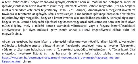

Kérlek titeket, ha van hasonló tapasztalta valakinek, akkor ossza meg velem.
Napelem igényt hiánypótlással visszadobták, mert a 10+10+16A nem elég a 8kW-os inverterhez. A mellékelt választ kaptam. (Persze van ügyszám is hozzá)
Jól értem, hogy vagy ampert bővítek és ez az inverter marad vagy invertert váltok, ami jó a jelenlegi 3 fázisomhoz? De igazából a fő kérdés, hogy ez azonos igényként kezelik-e, tehát megy tovább a már (időben) beadott igényként, akár más inverterrel is? Nyilván próbáltam elérni a szolgáltatót, de nem korlátlan a telefonos csomagom, emailre meg nem reagálnak.

Én fázisbővítés kapcsán rákérdeztem, hogy érint-e bármineműlég hátrányosan a teljesítmény bővítés jelenleg. Meg akkor kivan a betáplálási stoppal.
A válasz EON ÜFSZ-tól.:
"Tájékoztatjuk, hogy az inverter kapacitását figyelembe véve, ha a kisebb teljesítményhez jó volt a nagyobbhoz is jó lesz. Az inverter betáplálás védelmi értéke nem haladhatja meg a rendelkezésre álló
teljesítményt.
A betáplálás stop nem érinti Önt, az október 31 utáni új HMKE igényekre vonatkozik ez a rendelet." -

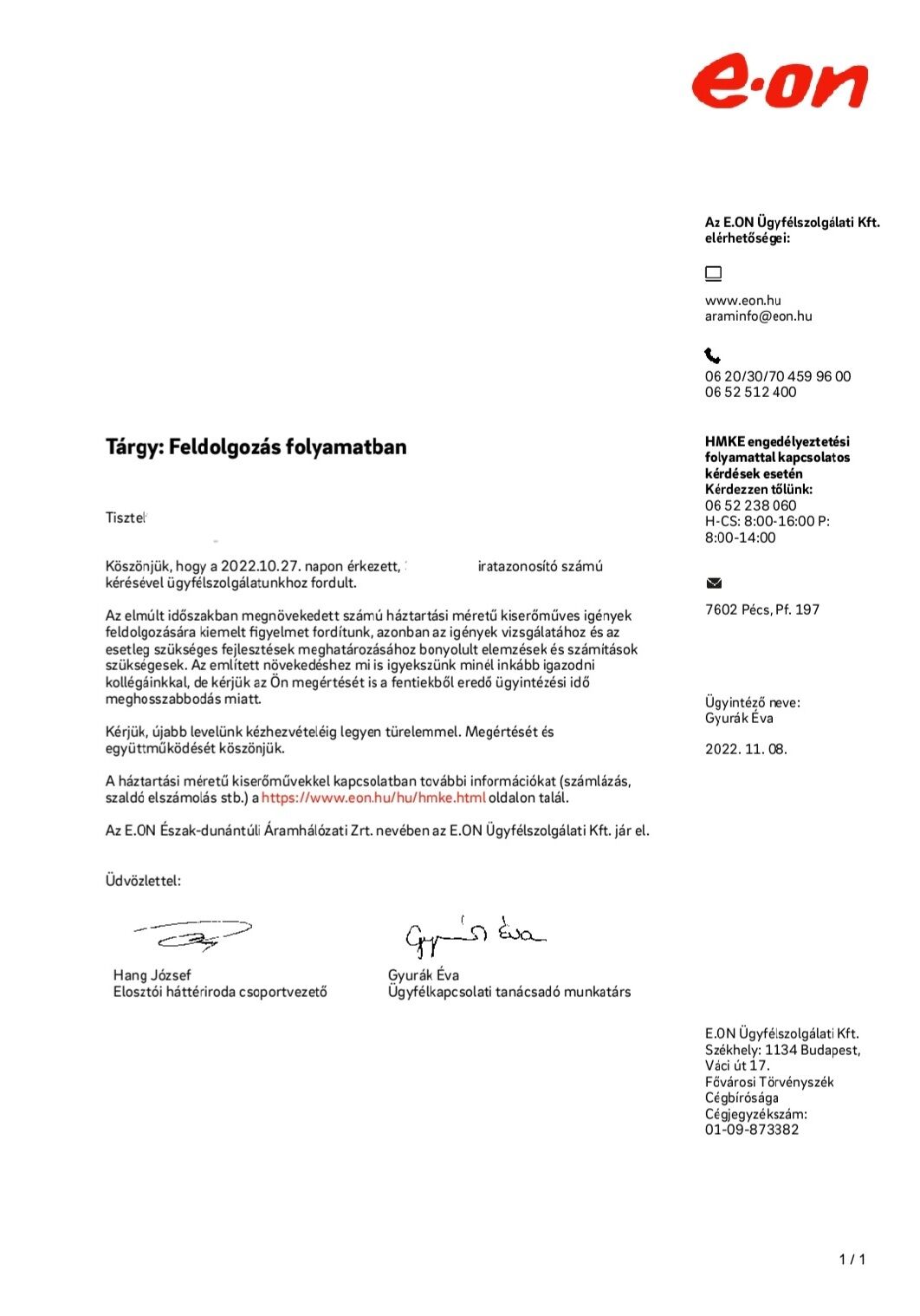

bortella
senki68 #37915 üzenetére
Én is hasonlót kaptam, de nem hiszem, hogy az én +1 igényem okozta a jelentős növekményt:
Tárgy: Feldolgozás folyamatban
Tisztelt ...!
Köszönjük, hogy a ... napon érkezett, ... iratazonosító számú
kérésével ügyfélszolgálatunkhoz fordult.
Az elmúlt időszakban megnövekedett számú háztartási méretű kiserőműves igények
feldolgozására kiemelt figyelmet fordítunk, azonban az igények vizsgálatához és az
esetleg szükséges fejlesztések meghatározásához bonyolult elemzések és számítások
szükségesek. Az említett növekedéshez mi is igyekszünk minél inkább igazodni
kollégáinkkal, de kérjük az Ön megértését is a fentiekből eredő ügyintézési idő
meghosszabbodás miatt.
Kérjük, újabb levelünk kézhezvételéig legyen türelemmel. Megértését és
együttműködését köszönjük.
A háztartási méretű kiserőművekkel kapcsolatban további információkat (számlázás,
szaldó elszámolás stb.) a https://www.eon.hu/hu/hmke.html oldalon talál.
Az E.ON Dél-dunántúli Áramhálózati Zrt. nevében az E.ON Ügyfélszolgálati Kft. jár el.
Üdvözlettel:
Hang József
Elosztói háttériroda csoportvezető
Gyurák Éva
Ügyfélkapcsolati tanácsadó munkatárs -

bortella #37914 üzenetére
Most ilyen levelek menneki ki az igénylőknek.
Tisztelt ......... .......... !
Köszönjük, hogy a 2022.10.30. napon érkezett, .................. iratazonosító számú
szaldó elszámolás stb.) a https://www.opustitasz.hu/ugyfelek/napelem-bekapcsolas/
haztartasi-meretu-kiseromuvek-bekapcsolasi-folyamata oldalon talál.
Az OPUS TITÁSZ Zrt. nevében és képviseletében az E.ON Ügyfélszolgálati Kft. jár el. -
