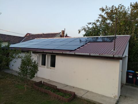

mlaci01
Segítsetek.
Nézegetem a 2 napja üzemelő rendszeremet, és valami furcsaságot vettem észre.
2 string van, az egyiken 18 panel, a másikon 11 panel.
A 18 paneles tisztán árnyékmentes, a 11 panelesnél délelőtt kb 10-ig 2 panel részlegesen árnyékban van (ezeken van opti), délután 1 panel kerül árnyékba (ezen is van opti).
A 18 paneles string kb 25 fokos, a 11 paneles string kb. 35 fokos dőlésű.
A tájolás mindkettő esetén tök ugyanaz (egymás mellett vannak).
Csatolok képet, azon jobban látszik.
A 18 paneles stringen az áramerősség szinte egész nap kisebb mint a másikon.
Ez így normális, vagy kezdjek el kutatni ?
Előre is köszönöm.
