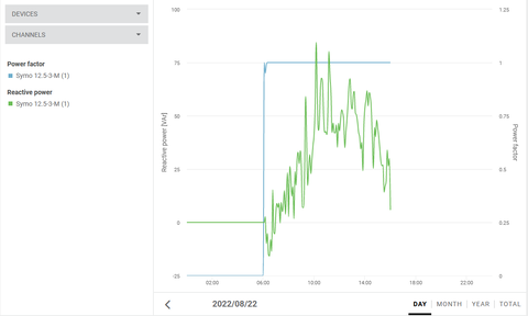

313313 #33069 üzenetére
A meddo kompenzalasra amugy vannak eszkozok, max beindul ezeknek is a lakossagi piaca.
#33068 wik_406: Speciel a meddot jellemzoen kapacitiv eszkozzel szokas kompenzalni, mert jellemzoen induktivak a terhelesek. Regen voltak erre optimalizalt szinkronmotorok is, amelyeknek csak az volt a feladatuk, hogy kapacitiv meddoaramot termeljenek. Manapsag ezt mar felvezetos eszkozokkel megoldjak.
Nalad pozitiv VAr erteket ir, azaz induktiv a reaktans teljesitmenyed, neked kapacitivvel kell kompenzalni.

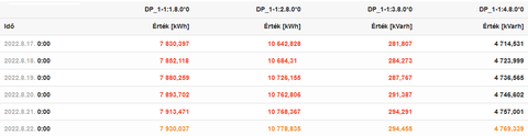

313313
Egyenlőre lakosság felé nincs elszámolva a meddő energia.
2024-től lesz valami változás, a Smart mérők mérnek mindent, semmiből nem tart kiszámlázni...Én úgy gondolom 1-2 év múlva is ráér a lakosság ezzel foglalkozni, cégeknél, nagy fogyasztásnál van értelme figyelni, kezdeni vele valamit.
313313
wik_406 #33057 üzenetére
Nálam 180: 4127kWh, 380: 609kVar, 480: 132kVar. Mondjuk nálam nincs napelem.
380-as cím az induktív meddő, az a wattos 25%-ig jó, felette fizetős. 480-as cím a kapacitív meddő, ott az 1kVar már fizetős. Ezt tudod kondi teleppel közelíteni a nullához. Jelenleg 1kVar 4,21ft profilos KIF3-as tarifában.
Esetedben ez majd 20.000ft többlet lenne... -
