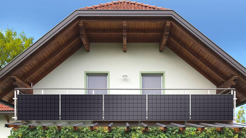

Erkély erőmű: Németországban szabadon lehet, idehaza nem
Németországban igen elterjedt az Erkély erőmű (Balkonkraftwerk), annak egyszerűsége és olcsósága révén.
Miért Erkély erőmű a neve? Mert akár egy ház, társasház erkélyén is megvalósítható.
Idehaza bármilyen Grid-tie (hálózatra kötött, hálózatra termelő) rendszer kizárólag igen költséges és bonyolult terveztetés és engedélyeztetés után lehetséges.
Erkély erőmű létesítéséhez ezzel ellentétben Németországban mindössze egy egyetlen oldalas regisztrációs formot kell kitölteni.
Valamint bejelenteni a Szövetségi Hálózati Ügynökségnek (BnetzA) online.
Az egész megvan 10 perc alatt.Nincs engedélyeztetés, nincs terveztetés, nincs bürokrácia, nincs hosszú és költséges procedúra.
A szolgáltató kicseréli a villanyórát oda-vissza mérő órára, és máris használhatja a felhasználó az akár saját maga által telepített napelemes rendszerét.
Miből áll egy alapszintű Erkély erőmű:
1) Inverter maximum 600W-os lehet, tipikusan mikroinverter.
Ez végzi a napelemek által adott egyenáram 230V-os váltóáramra konvertálását.2) Napelem panel(ek), melyek lehetnek akár nagy 300-500Wp (1,7m x 1m - 2m x 1,1m) panelek, de lehetnek akár kisebb pl 80Wp panelek is sorba kötve.
Nincs megkötés, ami ahogy felfér (erkélyre, garázstetőre, bárhová ahol rendesen rögzíteni lehetséges).
Leginkább elterjedt 2-4db 3-400Wp napelemmel szerelve.Érdemes túlpanelezni (inverter által megengedett szintig), különösen a nem ideális függőleges helyzetben szerelt napelem panelek esetében.
Így rossz időben is többet tud termelni, közelebb a 600W-hoz.
Cserében napos időben az inverter levágja a termelési csúcsot (2db 495Wp-s panel 990W-ot képes leadni), és csak az inverter max teljesítménye azaz 600W lesz a termelés.3) Kültéri 230V-os fali aljzat: ebbe kell az inverterből jövő dugvillát bedugni
És ennyi az egész. Mint az látszik, tényleg egyszerű rendszer.
Felhasználó magának is össze tudja tenni.
Csak hozzáköti a napelem(ek)et a mikroinverterhez.
Majd a mikroinvertert bedugja a 230V-os aljzatba.
És kész, máris termeli a maximum 600W-ot a napelemes rendszere.Miért jó a felhasználónak:

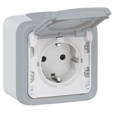

Milyen 230V-os aljzat kell neki ?
- Szimpla kültéri Schuko aljzatba is csatlakoztatható.
VDE V 628-1 előírja, hogy legalább IP44 védettségű legyen.
Legtöbb inverter kezeli a fázis-nulla felcserélést, tehát ha fordítva kerül bedugásra is ugyanúgy működik a rendszer.
- Viszont sokkal biztonságosabb Wieland aljzat és dugó használata.
Itt már ha akarná sem tudja rossz irányban csatlakoztatni a user az aljzatba
