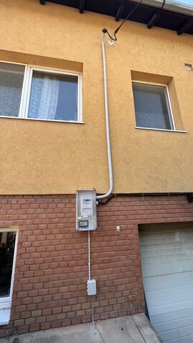

bigdady #30251 üzenetére
Ez nagyban függ attól, hogy jelenleg hogy néz ki a mérőhelyed?! Dobj be ide egy képet és lehet jobban tudunk válaszolni. De alapból szekrény csere szerintem tuti és igen, lehet, hogy véséssel is jár. Új óra a szabványosításkor elvileg nem kerül fel, az majd csak a napelemnél az advesz óra.
varek: nekem lehozta a reg. szerelő falon kívül, nem vágta meg a szigetelést . Azt mondta ha bele kötnek , mondjam azt, hogy jön még rá 6 cm szigetelés, mert kevés a mostani . De nem kötöttek bele szerencsére .
bigdady #30219 üzenetére
Amperenként 5e ft-tal számolj. Nekem volt 1x16A vezérelt és 3x16A a "síma". A vezéreltet vissza adtam, amit be is számoltak és kértem 3x25A-t. 55e ftot fizettem. Május 19.-én adtam be az igényt, rá 30 munkanapra jött meg az MGT. Ezután jött a regisztrált szerelő, mert szabványosítani is kellett a mérőhelyet, mivel a garázsban volt a villanyóra. Ez 350e ftba került. e hét kedden beadtam az MGT-t és a csatlakozási dokumentációt, szerdán hívtak, hogy ma jönnek áthelyezni az órát és kicserélni a csatlakozó vezetéket. Ez ingyen volt.
Ha valakinek szüksége van megbízható regisztrált villanyszerelőre Bp. környékén, akinek egyelőre még van szekrénye is, akkor privátban szívesen megadom az elérhetőségét. Árban közepes kategória szerintem és alanyi adómentes, tehát nem kell még az áfát is kifizetni.
