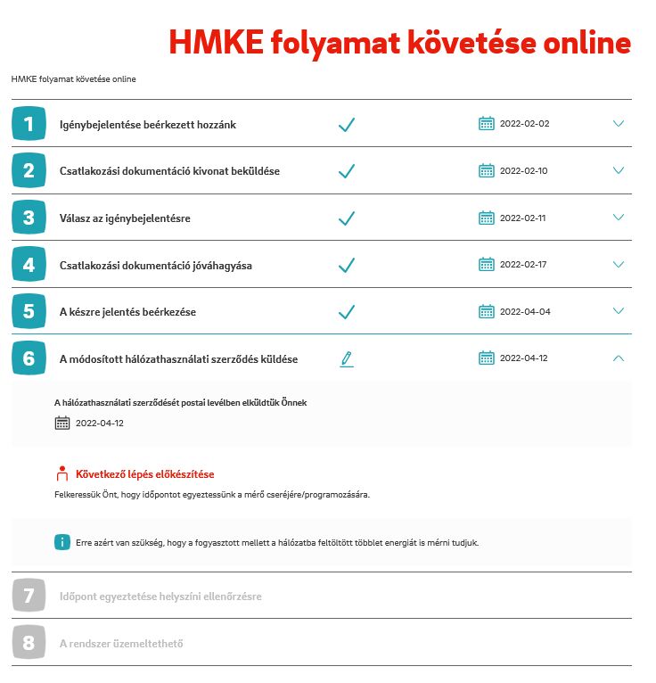

Mi a fene van ez E.On-nal !?
Először “pofán csapnak” azzal, hogy egy olyan ügyfélszolgálatossal beszélek aki :
kompetens, kedves, full képben van, és segítőkész.
Majd két hét alatt lezongoráznak egy komplett teljesítmény bővítést. (16-16-16 >> 20-20-32)
Múlthét kedden küldtem vissza a szerződést, vasárnap fizettem be, holnap jönnek cserélni.
Hát nem ehhez voltam hozzászokva velük kapcsolatban.. -
