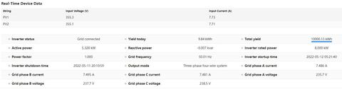

MrZed001
Helyes
Ha óra után L3-at leviszed, be inverter, ki inverterből napelemmel rádolgozva, vissza fel, és ezt követi a FI relé ... akkor nem lesz gond
Annyit javasolnék, hogy FI relé előtt egy 1-0-2 kapcsolóval (VDE szerinti kényszer szétválasztásos) választhatóan kösd be:
1- direkt L3
2- invertertől jövő L3+szolár
Ki: FI relé felé L3Így ha le is állítod invertert valamiért, egy kapcsolás a 2-ből az 1-be, és megy a közvetlen L3 a házba.
Jó szórakozást a rendszerhez

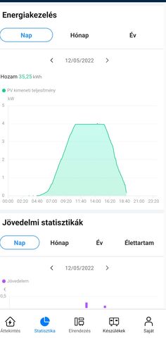

gabor9991
HZoli72 #27321 üzenetére
A magas hálózati feszültséggel nem tud mit kezdeni az inverter ezért a teljesítményt nem engedi maximumra felemelni.
Ezen a gorbén is látszik hogy 14:20-kor egy picit 4kW fölé ment és ha megnézem az invertert látszik hogy ott leesett a feszültség a hálózaton 245V alá egy pillanatra ezt gondolom az inverter "látta" de mire próbálta megemelni a teljesítményt újra 250V lett a feszültség így újra visszavette.asdf_:
Igen Huawei 4ktl-l1
