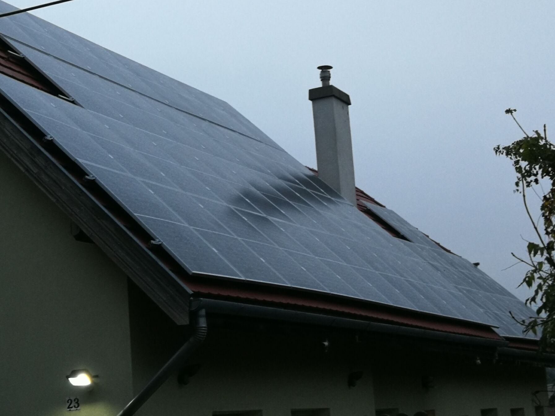

axioma
Geresics #22239 üzenetére
foto es rendszer eredetileg: #3379, #3383
SE17K, 52xMaysun Solar 325W, 26xP601 optikkal (duplazos megoldas), K-DK tajolas [mondjuk 67 fok deltol], 45 fokos teto
[kép] itt rosszabb szogbol de nem takarva latszik, talan holnap probalok jobbat de terepviszony miatt dron nelkul full jot nemigen lehet...
[[kerhetek olyat hogy mobilarena.hu alol legyen linkelve PH helyettnekem az a 'honos' oldalam]]
Hm most nezem eleg regi a rendszer ahhoz [2009.11.15] hogy a google felulnezetbol mar ugy mutatja, holnap gepnel va'gok abbol kepet sztem az a legjobb esetemben. -

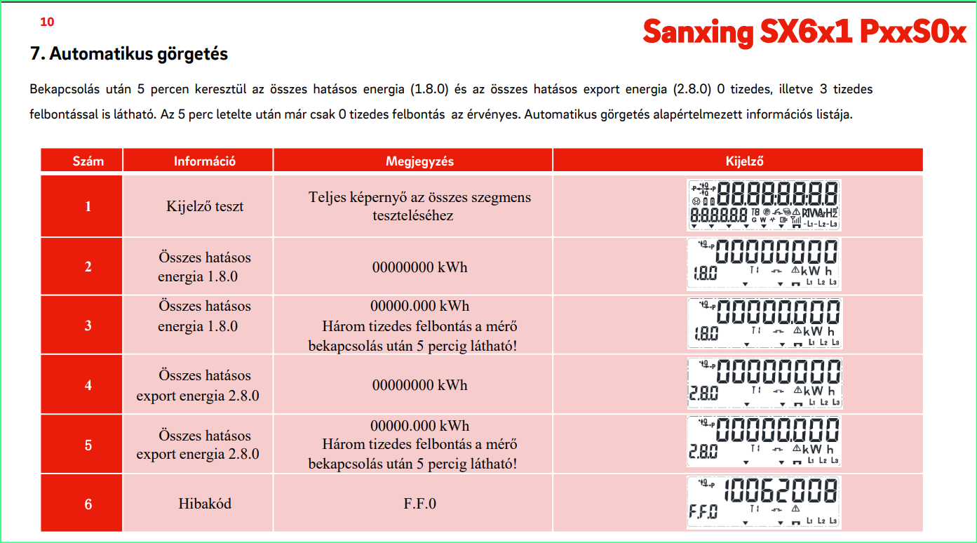

313313 #22228 üzenetére
"a 440kWh egy 30-as rendszernél már nem próba üzemből valamó"
Ebben tökéletesen egyetértünk"van a mérő 2.8.0-ás címébe"
Már amelyiken van
Analóg órák esetén én magam is mindig megnéztem próbaüzemnél, hogy hogy viselkedik az óra, és 3 típussal találkoztam:
1.) Visszafelé pörgött - ez extrém ritka eset (ha régen volt az utolsó leolvasás, akkor én ilyenkor bekapcsolva hagynám, és csak az óracsere napján kapcsolnám le). Szabálytalan, de gazdaságos, így mindenki belátása szerint tud dönteni
2.) Visszapörgésgátlós, és simán megáll az óra. Ilyenkor is gazdaságos (de szabálytalan) bekapcsolva hagyni, mert a saját fogyasztás legalább ingyen van, a többlet pedig ajándék a szolgáltatónak.
3.) Az óra nem néz áramirányt, csak áramerősséget, azaz ilyenkor a visszatáplálást is fogyasztásnak méri. Nem gazdaságos, véletlenül sem szabad bekapcsolva hagyni.

Büntetési tételt nekünk is havi régiós értekezleten mondták a felettesek. Igazából nem is tartozik ránk, csak annyi, ha a próbaüzemen kívüli termelés (ez meg ugya egyén függő, de a 440kWh egy 30-as rendszernél már nem próba üzemből valamó, ami a bekapcsolás napján működik mire odaérek....) van a mérő 2.8.0-ás címébe, akkor le kell jegyzőkönyvezni.
3*32A vagy a feletti új bekapcsolás vagy teljesítmény növelésnél Smart mérőt rakunk fel, ugyan olyat, mint HMKE esetén, ez rendelet.
5000 kWh éves fogyasztás felett Smart mérőket rakunk majd fel ugyan olyat, mint HMKE-ra, ez is rendelet.
3*63A felett kereshetsz kereskedőt, akitől veszed a villanyt. Démász területen 3*100A vagy e felett vagy idősoros (áramváltós mérés), de ha nem kell ekkora teljesítmény lemehetsz profilos mérésbe.
Fesz panasz menetével tisztában vagyok. Van olyan kivitelező ismerős, aki maga intézi az ügyfelei feszpanaszait, van amin tud gyorsítani és érdemben meg is oldjuk.
Smart mérő sokmindent mér, a feszültségeket is, ami ha tartósan 253 Volt felett van, majd szankciók lesznek. Nyilván ez akkor lehet ha az inverter nem megfelelően van beállítva.
Pontos infók nincsenek, mert nem kötik a szerelők orrára, meg ugye a pandémia se segít a kommunikáción, az irodisták jól elvannak otthon, mi meg dolgozunk is, ha adnak munkát....
Szerk.: Azért ugyan olyan mérőt, mert nem akar a cég 3-4 féle Smart mérőt tartani (HMKE, H tarifa, Profilos mérés...)
