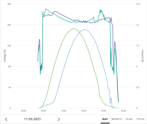

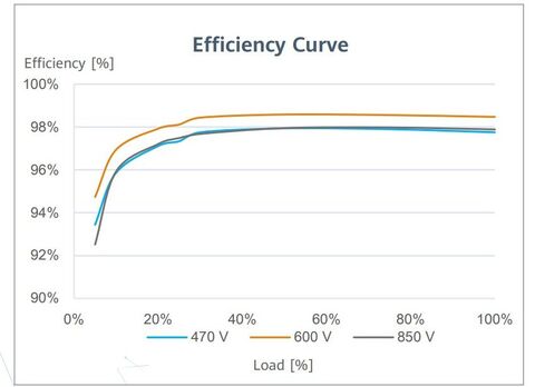

A Load az teljesítményt jelent, ami az áram és a feszültség szorzata. Azért adják meg a max teljesítményen a feszültséget, hogy azzal számolj de alapvetően úgy néz ki, hogy amikor nincs rajta terhelés azaz az inverter nem vesz le róla teljesítményt akkor a te panelednél 40,9-hez (open circuit voltage) lesz közel a feszültsége és max terhelésnél meg 34,4 (nyilván a hőmérséklet ezt befolyásolja, ezt majd más elmondja mikor és hogyan). A napelemnek áramgenerátor jellege van, azaz a feszültség kevésbé mozog, sokkal inkább az áramon keresztül lesz teljesítményed (ugye a teljesítmény az az áram x feszültség).
Ezen az ábrán nagyon jól látszik. Itt egy tökéletes napsütéses nap áram és feszültség görbéi (NUJC330-as panel 2x11 panel, 90 fokra egymástól ). Jobb oldalt a feszültség, ha megnézed az 370 és 330 között mozog, miközben az áramerősség 0 és majd 10A között. Tehát a teljesítmény az "áramon keresztül" jön le és nem a feszültség mozgásával. Sőt az valójában ellentétes irányba is mozog.
Remélem így már teljesen érthető.Valójában a magasabb feszültség értéket akkor érdemes nézni ha túl sok a panel és nehogy felfelé kilógjon, amikor meg a fenti hatásfok görbét nézzük akkor meg a max teljesítményen lévő feszültséggel érdemes számolni.

A vizszintes tengelyen a LOAD szazalekosan az aramot takar? -

"37%-os termelés alatt ki fog kapcsolni az invertered"
Nem fog semmi se kikapcsolni, mert nem a feszültség változik hanem az áramerősség. A feszültség ott van ahogy fény éri a panelokat.
Teljesen jó az a setup, nem optimális de ez max pár tized %-os veszteséget jelent majd. -

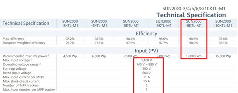

Blackmate
Akkor én is kérdezek egy hasonlót:
22 db Sharp NU-JC 370 (8,14kWp) egy Huawei SUN2000-8KTL-M1-el jó párosítás?
11-11 panel sztringenként 449 V DC-t eredményez.Lenne egy olyan opció, hogy 6db 450Wp-es panel és 16db 370W-os. Értelemszerűen akkor legalább a 6 db 450W-os optimalizálóval és akkor 1 sztringen lenne 3db 450-es és 8db 370-es. Van valami előnye/hátránya különböző teljesítményű paneleknek egy sztringen?
Előnyét abban látom, hogy a tetőfelületen így lenne a legjobb a helykihasználás és értelemszerűen +450Wp az összeségében. Bármi hátrány?

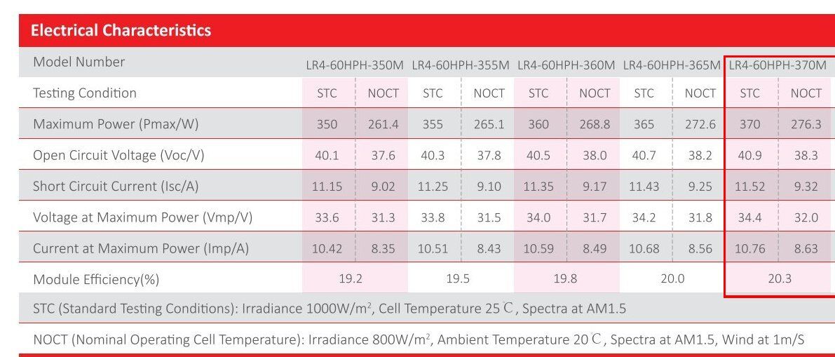

kiliti
Az adatlapok alapján 17-18 darab lenne az optimális egy stringre neked. (600V / 34.4V = 17,44 db).
De 21-nél többet egy stringre nem kötnék: 980V / (40,9 Voc * (1 + 35°C * 0,27%)) = 21,89 darab.
A mostani 11 darab esetén a max termeléskor: 378,4 Volt, ahol épp kezd letörni a hatékonysági görbe.
37%-os termelés alatt ki fog kapcsolni az invertered (140V / 378,4V). -
