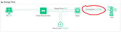

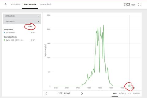

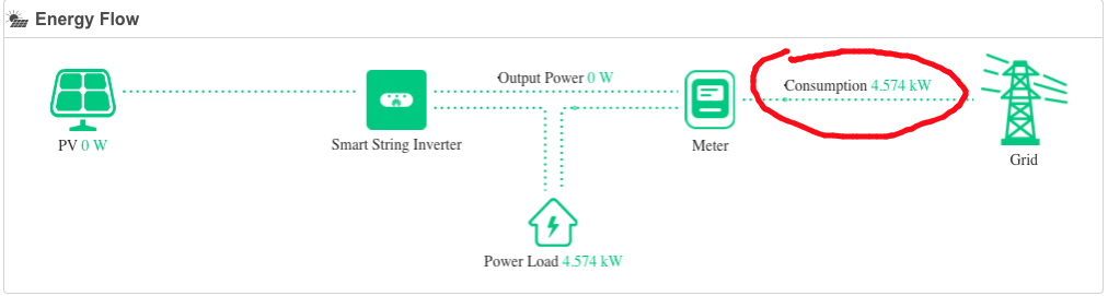

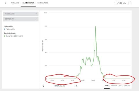

Fura ez a téma, valóban találtam erre utaló bejegyzéseket a neten, hogy a power meter éjszaka nem tud adatokat küldeni, mert az inverter leáll (Huawei-nél pl.)
Egy kis utánaolvasás után szerintem alaposan át kell nézni az inverter beállításait, mert össze vissza lehet Őket állítani, de tök jól paraméterezhető, hogy éjszaka 0 termelés esetén is működjön.
Nyílván ez függ attól, hogy a telepítő mennyi munkát fektet bele indításnál, és sokmindent "default"on hagy, akkor persze nem fog minden úgy működni, ahogy kellene.

Itt a management modul működése a kérdéses éjszakára, mert ugye mennie kell a smart meter miatt, ellenkező esetben lehet odasétálni a mérőhöz napnyugta után ha meg akarná nézni az aktuális fogyasztást (amit persze túl lehet élni, de hát ennyi pénzért ugye senki nem akarna ilyet). Ezért kell a night mode. Vagy úgy értetted, hogy ez automatikusan bekapcsol ha regisztrálja az invertert?
makkmarce
ha beregisztrál a fronius-nál és jól van beállítva, akkor nem kell localban a nightmode-ot használni, elég csak az appban, vagy a web-en a beküldött adatokat nézni, ahol ugyanúgy megnézhető az adott nap, közben otthon éjjel nem fogyaszt.
Maga az inverter menti folyamatosan az adatokat, ha mondjuk ment egy fél évet, holnap beregisztrál, akkor simán a fél évet elküldi nekik az inverter (nálam ez történt), így már vissza tudtam nézni havi/napi bontásban a régebbi dolgokat is. -
